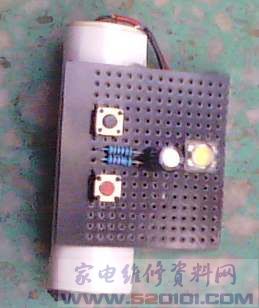

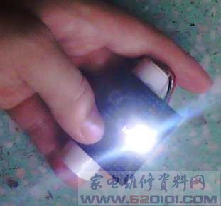

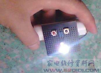

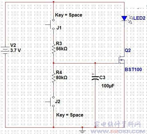

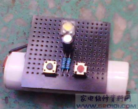

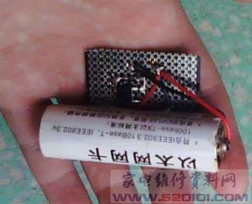

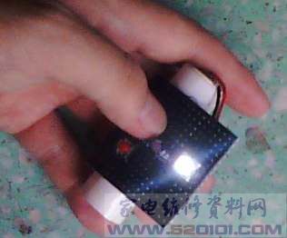

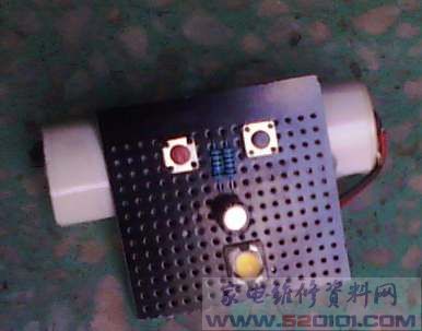

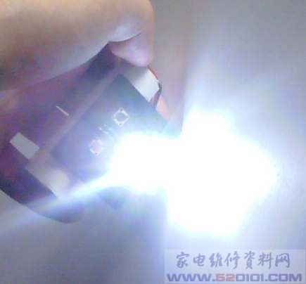

这款电路是一个利用场效应管制作的无极调光手电,因为手头上没有聚光罩,所以相对简陋一点了,有条件的朋友可以找一个外壳做的更漂亮一点。效果图如下,最后附上电路图。
超亮的手电电路图
