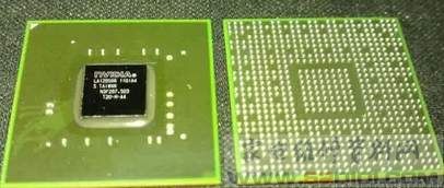

1. BGA封装形式
BGA封装是美国Motorola 公司开发的,它首先在便携式电话等设备中被采用。上图就是NVDIA公司生产的一款用于主板上的北桥芯片,BGA封装工艺。
