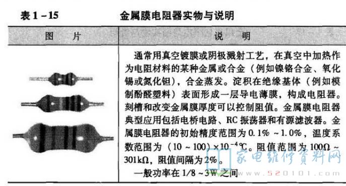

(2)金属膜电阻器。金属膜电阻器实物与说明见表1-15。
这种电阻和碳膜电阻器相比,体积小、噪声低、稳定性好,但成本较高,一般为精密电阻器。金属膜电阻器适合用于要求高初始精度、低温度系数和低噪声的精密应用场合。

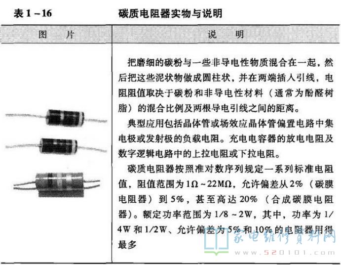

(3) 碳质电阻器。碳质电阻器实物与说明见表1 -16。碳质电阻器的价格很便宜,温度系数较差,在对初始精度和温度变化要求不太严格的普通电路应用较多。

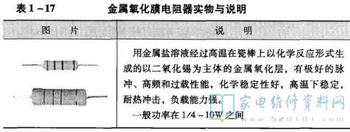

(4)金属氧化膜电阻器。金属氧化膜电阻器实物与说明见表1-17。

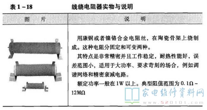

(5) 线绕电阻器。线绕电阻器实物与说明见表1 -18。
线绕电阻器的封装形式有涂漆线绕电阻器、水泥线绕电阻器、瓷壳线绕电阻器等。线绕电阻器的特点是阻值精确,能承受较高的温度,如万用表中电阻、电流挡的电阻一般都采用精密线绕式电阻器;瓷壳、水泥线绕电阻器一般常用于彩色电视机、大功率扩音机及仪器仪表电路中。

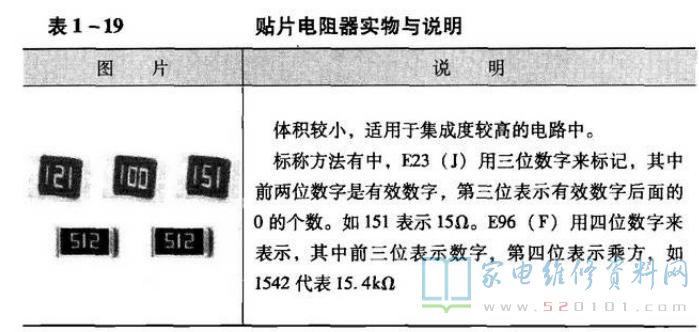

(6)贴片电阻器。贴片电阻器实物与说明见表1- 19。

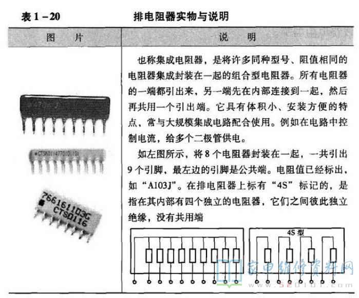

(7)排电阻器(电阻网络)。排电阻器实物与说明见表1-20。

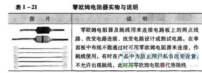

(8)零欧姆电阻器。零欧姆电阻器实物及说明见表1 -21。

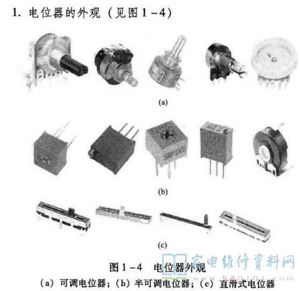

二、可变电阻器
可变电阻器也称电位器,它是一种可调的电子元器件,可以调节电流或电压的大小,改变输出的电位,因而也称电位器。它是由一个电阻体和一个转动或滑动系统组成。当电阻体的两个固定触电之间外加一个电压时,通过转动或滑动系统改变触点在电阻体上的位置,在动触点与固定触点之间便可得到一个与动触点位置成一定关系的电压。
1. 电位器的外观(见图1-4)

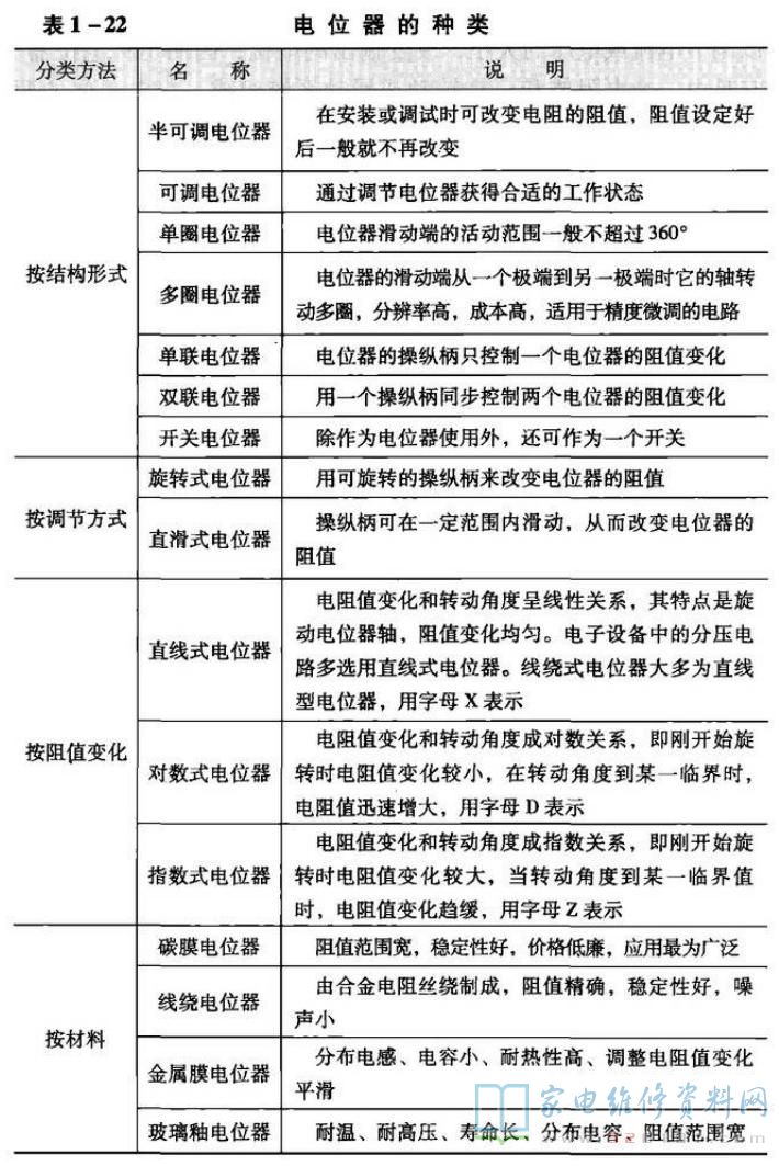

2.电位器的种类(见表1-22)

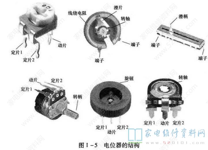

3.电位器的结构(见图1-5)

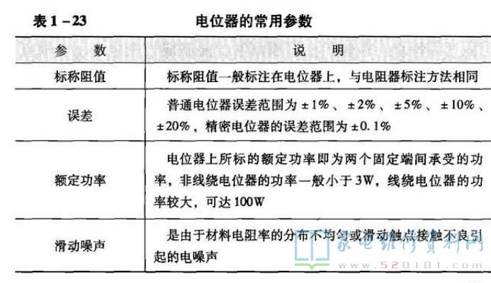

4.电位器的常用参数
电位器的常用参数和电阻器类似,主要有标称阻值、误差、额定功率、滑动噪声、分辨率等,见表1 -23。

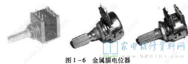

(1)金属膜电位器。如图1-6所示,是将金属合金与金属氧化物通过真空蒸发工艺,使其附着在绝缘体上制成的。电位器基体多使用陶瓷或玻璃绝缘物质,具有一定的机械强度。基体上的导电膜层具有一定的硬度,具有噪声电动势小、分布电感小、分布电容小、温度系数小、接触电阻小、耐热性高和调整电阻值变化平滑等特点。缺点是耐磨性差且阻值范围窄,一般在几十欧到几百千欧之间。

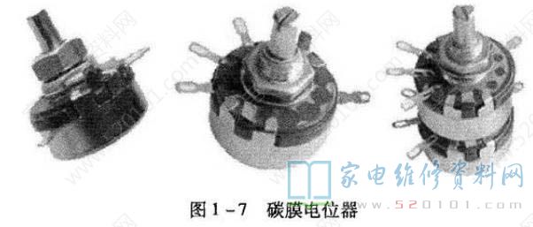

(2) 碳膜电位器。如图1-7所示,碳膜电位器的制造方法是将碳质粉末与黏性材料按一定比例涂抹在绝缘纸或玻璃纤维板上,制成一定形状的电阻体,然后加装引脚等制成。碳膜电位器价格低、品种多、应用广,具有调整阻值变化平衡、阻值范围宽等特点。碳膜比金属膜耐磨,能制成精密电位器。缺点是功率不能太大,否则要增加体积;耐温、耐湿性会变差。

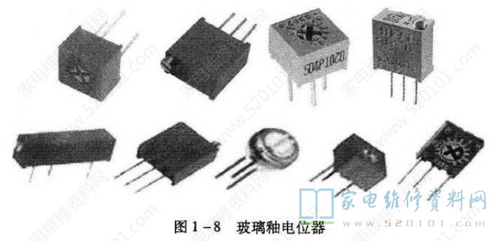

(3)玻璃釉电位器。如图1 -8所示,玻璃釉电位器也称金属玻璃釉电位器,与玻璃釉电位器的制作方法类似,将导电材料粉末均匀地除在绝缘陶瓷基体上,然后在高温下烧结制成。优点是耐温、坚硬耐磨、耐高压、寿命长、分布电容小、分布电感小、阻值范围宽等。缺点是接触噪声大、电流噪声大。

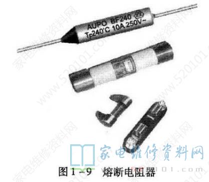

(1)熔断电阻器。如图1 -9所示,熔断电阻器又称保险丝电阻器,在正常情况下使用时,具有普通电阻器的电气特性,当电源变化或某种元器件失效产生故障时,熔断电阻器由于过载会在规定的时间内熔断开路,达到保护电路的目的。

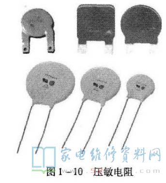

(2)压敏电阻器。图1-10所示是一些常见的压敏电阻器。压敏电阻器是-一种特殊的非线性电阻器。压敏电阻器的最大特点是当加在它上面的电压低于它的阈值时,流过它的电流极小,相当于一只关死的阀门,当电压超过阈值时,流过它的电流激增,相当于阀门打开。利用这一功能,抑制电路中经常出现的异常过电压,保护电路免受过电压的损害,常用于电源过电压保护和稳压。应用领域包括晶体管、二极管、IC、晶闸管和半导体开关元器件及各种电子设备过电压保护,家用电器的浪涌吸收,工业电器浪涌吸收,静电放电和噪声信号消除,继电器和电磁阀浪涌吸收,漏电保护开关过电压保护,电话机、程控交换机等通信设备防雷及过电压保护。

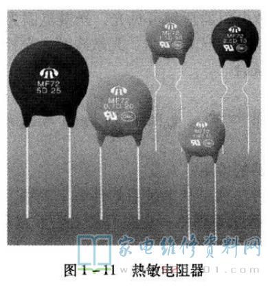

(3)热敏电阻器。如图1-11所示,热敏电阻器的特点是阻值随温度的变化而发生明显的变化。热敏电阻可分为两大类,一类是正温度系数(PTC)的热敏电阻器,正温度系数的热敏电阻器的阻值随温度的升高而增大;另一类是负温度系数(NTC)的热敏电阻器,其阻值随温度的升高而减小。
为了避免电子电路中在开机的瞬间产生的浪涌电流,在电源电路中串接-一个功率型NTC热敏电阻器,能有效地抑制开机时的浪涌电流,并且在完成抑制浪涌电流作用以后,由于通过其电流的持续作用,功率型NTC热敏电阻器的电阻值将下降到非常小的程度,它消耗的功率可以忽略不计,不会对正常的工作电流造成影响,所以,在电源回路中使用功率型NTC热敏电阻器,是抑制开机时的浪涌,以保证电子设备免遭破坏的最为简便而有效的措施。它适用于转换电源、开关电源、UPS 电源、各类电加热器、电子节能灯、电子镇流器、各种电子装置电源电路的保护及彩色显像管、白炽灯和其他照明灯具的灯丝保护。

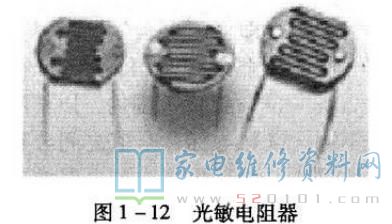

(4)光敏电阻器。如图1 -12所示,光敏电阻器是一种电导率随吸收的光量子多少而变化的敏感电阻器,它是利用半导体的光敏效应特性制成的,其阻值随着光照的强弱而变化,光照越强阻值越减小。
MG型光敏电阻器适用可见光,光谱范围为0.4 ~ 0.6um,用于各种自动控制、光敏计数、光敏跟踪、光控电灯、照相机的自动曝光等场合。
