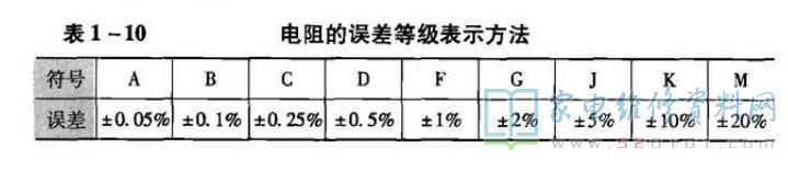

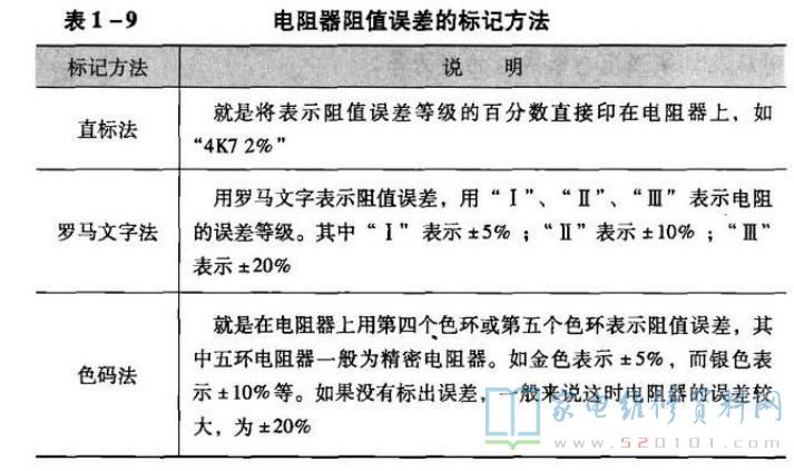

在电阻器的生产过程中,由于加工设备及环境的影响,使得电阻器的实际阻值不能真正的等于它的标称阻值,这就使得阻值有一定偏差,这种偏差称为阻值误差。一 般将阻值误差分为若干等级,如土0.5%、土1%、土2%、土3%、土4% 、土5%、土10%、土20%等8个等级,误差等级小于土2%的称为精密电阻。电阻阻值误差的标记方法见表1-9。
有时在电阻器。上印有字母符号,用以表示电阻器的误差等级,其表示方法见表1-10。

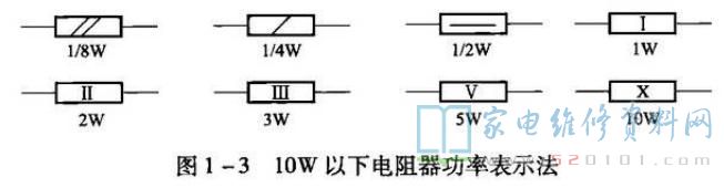

常用的标称功率有1/16、 1/8、 1/4、1/2、 1、2、3、5、10、20W等。在绘制电路图时,有时用规定意义的字符将电阻器标称功率标记在电阻器的图形符号上。如图1 -3所示,用“/” 表示该电阻器的标称功率为0.25W;表示0.5W;"I” 表示1W;“I”表示2W;“亚”表示3W;“V”表示5W;“X”表示10W。10W以下电阻器的功率表示法如图1 -3所示。

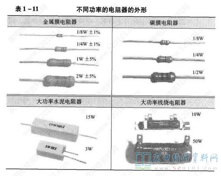

大功率电阻器发热量较大,在生产时一般将体积制作得较大,另外也将引脚制成金属片支架的形式利于电阻器的散热。不同功率的电阻器的外形见表1 -11。
