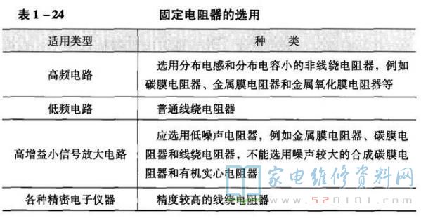

1.固定电阻器的选用
固定电阻器有多种类型,选择哪一种 材料和结构的电阻器,应根据应用电路的具体要求而定,见表1 -24。
所选电阻器的电阻值应接近应用电路中计算值的一个标称值,应优先选用标准系列的电阻器。-般电路使用的电阻器允许误差为土5%~土10%。精密仪器及特殊电路中使用的电阻器,应选用精密电阻器。所选电阻器的额定功率,要符合应用电路中对电阻器功率容量的要求,-般不应随意加大或减小电阻器的功率。若电路要求是功率型电阻器,则其额定功率可高于实际应用电路要求功率的1 ~2倍。

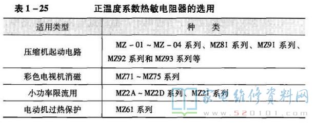

3.热敏电阻器的选用
热敏电阻器的种类和型号较多,选哪一种热敏电阻器, 应根据电路的具体要求而定。正温度系数热敏电阻器(PTC) 一般用于电冰箱压缩机起动电路、彩色显像管消磁电路、电动机过电流过热保护电路、限流电路及恒温电加热电路。在选用时,标称阻值、开关温度、工作电流及耗散功率等参数应符合应用电路要求,见表1 -25。

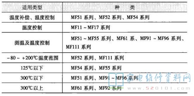

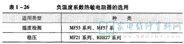

负温度系数热敏电阻器(NTC) 一般用于各种电子产品中作微波功率测量、温度检测、温度补偿、温度控制及稳压用,选用时应根据应用电路的需要选择合适的类型及型号,见表1 -26。
可根据应用电路设计的基准电压值来选用热敏电阻器稳压值及工作电流。选用温度控制热敏电阻器时,应注意NTC热敏电阻器的温度控制范围是否符合应用电路的要求。
