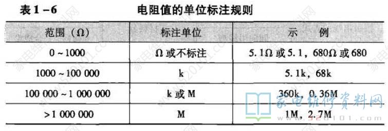

在电路图中电阻器和电位器阻值的单位标注规则见表1-6。

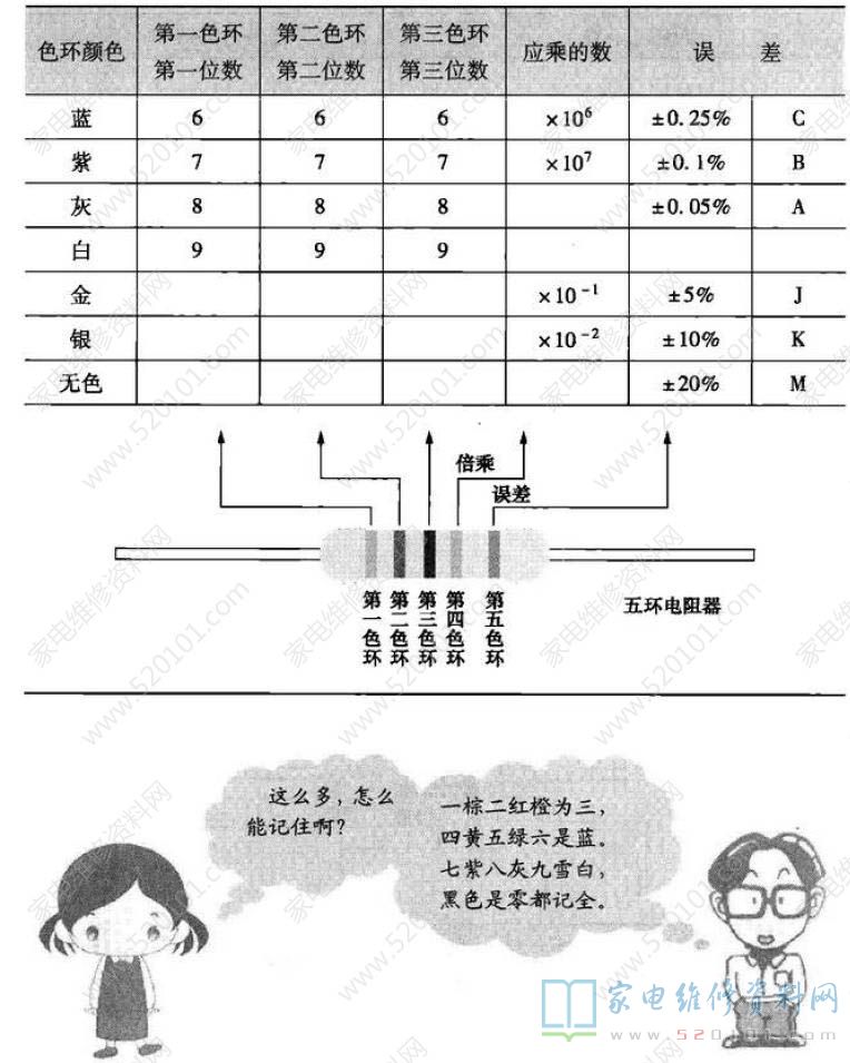

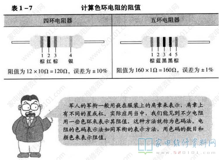

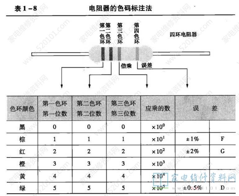

用色码标记的电阻器就称为色码电阻器或色环电阻器。常见的有四环电阻器和五环电阻器。四环电阻器中用前三环表示电阻值,第四环表示误差,五环电阻器中用前四环表示阻值,第五环表示误差,五环电阻器一般多用来表示精密电阻器,色环电阻器的阻值计算和色码标注法见表1-7和表1-8。
