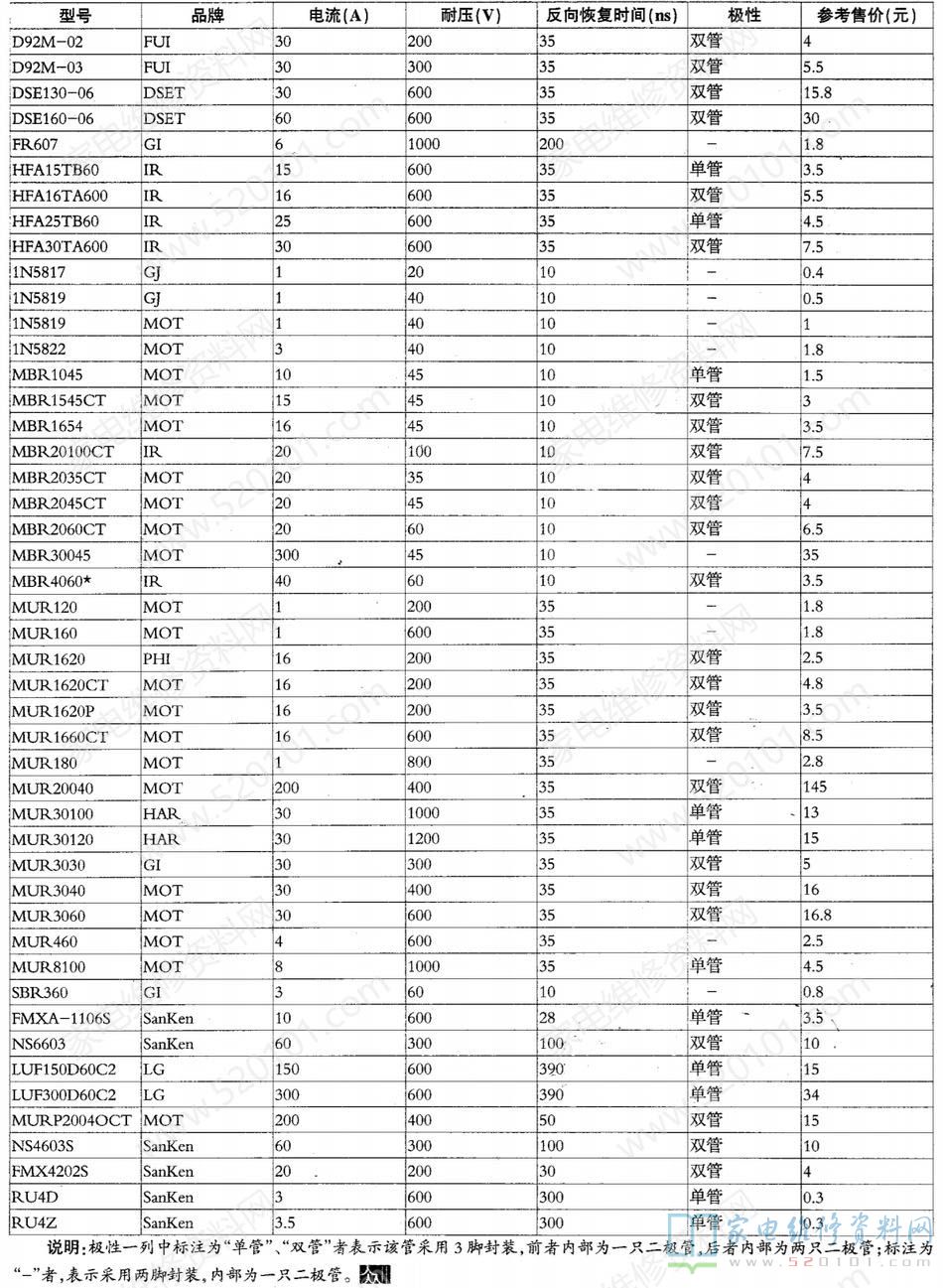

快恢复二极管(简称FRD)是一种开关特性好、反向恢复时间短的半导体二极管,主要用于开关电源、PWM脉宽调制器、变频器等电路中,作为高频整流二极管、续流二极管或阻尼二极管使用。
快恢复二极管的内部结构与普通PN结二极管不同,它属于PIN结型二极管,即在P型硅材料与N型硅材料中间增加了基区I,构成PIN硅片。因基区很薄,反向恢复电荷很少,所以快恢复二极管的反向恢复时间较短,正向压降较低,反向击穿电压(耐压值)较高。
详细参数见表1。
