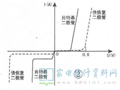

N型基片和阳极金属之间形成肖特基势垒。当在肖特基势垒两端加上正向偏压(阳极金属接电源正极,N型基片接电源负极)时,肖特基势垒层变窄,其内阻变小;反之,若在肖特基势垒两端加上反向偏压时,肖特基势垒层则变宽,其内阻变大。肖特基二极管主要优点有以下两点:一是正向压降低(0.2V~0.4V),约为一-般硅二极管的一半,其伏安特性曲线如图2所示。
由于正向压降低,则肖特基二极管在正向导通时的功耗较小,这是普通二极管不能比拟的,尤其是在大电流电路中。第二个优点是反向恢复时间极短(可以小到几纳秒),比超快速恢复二极管的反向恢复时间还要短。肖特基二极管的缺点是其反向偏压较低与反向漏电流偏大。普通肖特基二极管的反向偏压大多不高于100V (部分新品最高约200V),其反向漏电流表现为正温度特性,容易随着温度升高而急剧变大。

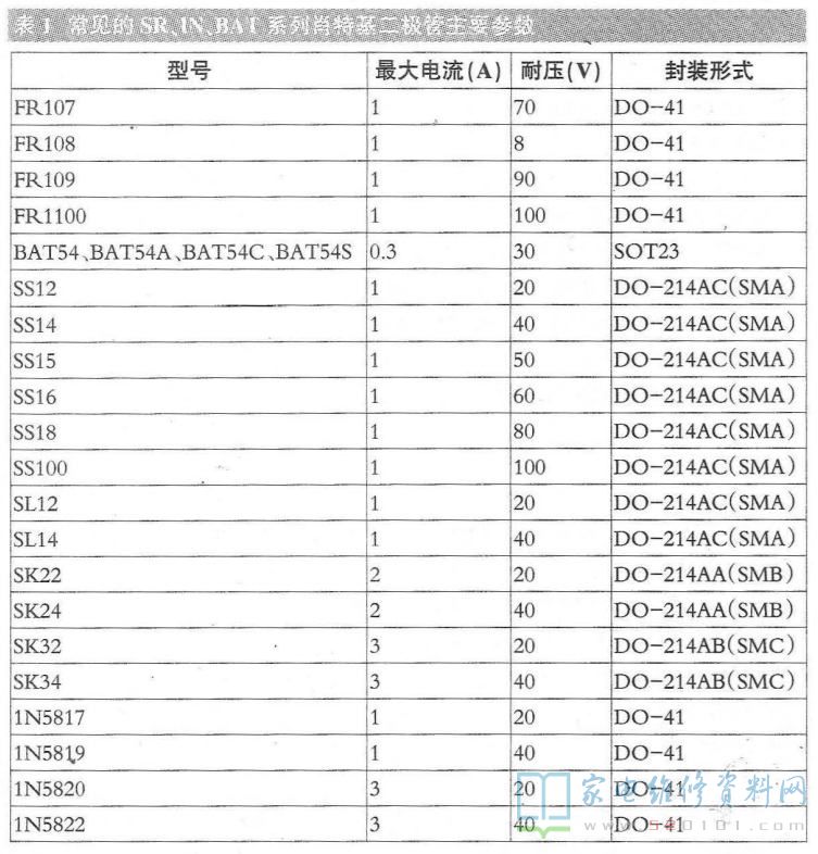

肖特基二极管的型号前缀分三大类,一类是以字母SR、SB、IN、BAT、SL、STB或STP打头,尤其是前三者用得较多,如SR107、SR10100CT、SB1045CT、1N5817、
1N5819等。第二类是以字母ss打头,这类为表面贴片封装肖特基二极管,如SS12、SS14、SS16、SS18等。常见的SR、IN、BAT系列肖特基二极管主要参数见表1。
