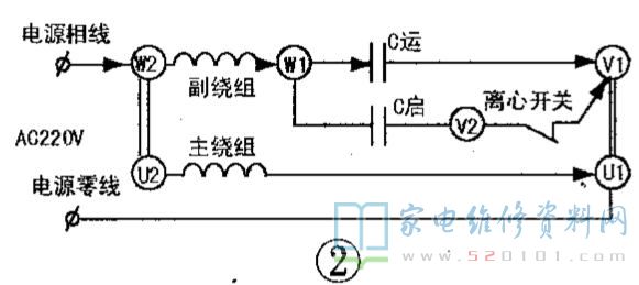

在未通电源时,离心开关是闭合的,启动电容C1和离心开关K串联后与运转电容C2并联,然后和副绕组线圈申联,如图2所示。接通电源后,电机启动,当电机转速达到额定转速的80%时,离心开关在离心力的作用下,胶木架后移(离心开关总成装在转子轴前端),离心开关弹片弹开,动、静触点分离,启动电容C1脱离了副绕组,电机启动完毕而运转,运转电容C2仍然串联在副绕组线圈上参与运行。

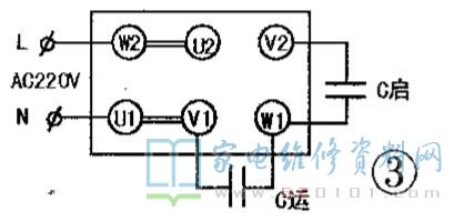

正转时,接线板上接线如图3所示,电流方向见图2,流程如下:
第一路:电源相线->接线柱W2->副绕组线圈->接线柱W1->运转电容C2->接线柱V1->连接铜片->接线柱U1->电源零线构成回路。
第一路并联支路,电源相线->接线柱W1->启动电容C1->接线柱V2->离心开关K->接线柱V1->连接铜片->接线柱U1->电源零线构成回路。

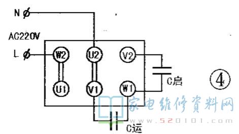

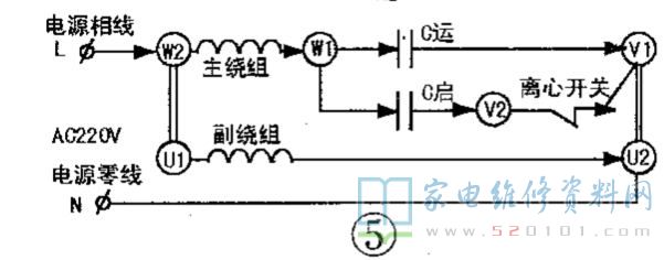

第二路:电源相线->接线柱W2->连接铜片->接线柱U2主绕组线圈->接线柱U1->电源零线构成回路。反转时,接线板接线如图4所示,电流方向如图5所示,流程如下: 第一路:电源相线->接线柱W2->副绕组线圈->接线柱W1->运转电容C2->接线柱V1->连接铜片->接线柱U2->电源零线构成回路。
第一路并联支路,电源相线->接线柱W1->启动电容C1->接线柱V2->离心开关K->接线柱V1->连接铜片->接线柱U2->电源零线构成回路。
第二路:电源相线->接线柱W2->连接铜片->接线柱U1->主绕组线圈->接线柱U2->电源零线构成回路。正反转控制实质上就是改变主绕组或副绕组线圈的头、尾接法(线圈头尾接法的改变,线圈绕组的电流的方向随着改变,则电机运转方向改变)。
正转时,接线柱W2、U2接电源相线,U1 V1接电源零线,见图3。反转时,接线柱W2.U1接电源相线,U2、V1接电源零线,见图4。
