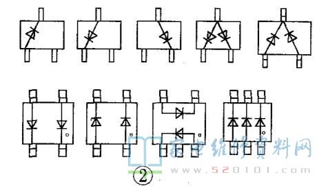

在二引线平面型的顶面及圆柱形的圆周上有一~横条标志线的,,通常表示二极管的负极。多极平面塑封型二极管的负极通常没有标记,内部电路结构种类较多,常见形式如图2所示,具体使用时需用万用表进行测量确定。

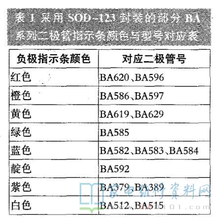

小寸的贴片二极管由于体积小,一般不打印型号,只打印型号代码,这种代码目前尚未统一,通常由生产工厂自定。比如,有的厂家生产的SOD-123封装的部分BA系列PIN二极管采用色标表示法,部分型号与负极指示条颜色与二极管型号关系见表1。

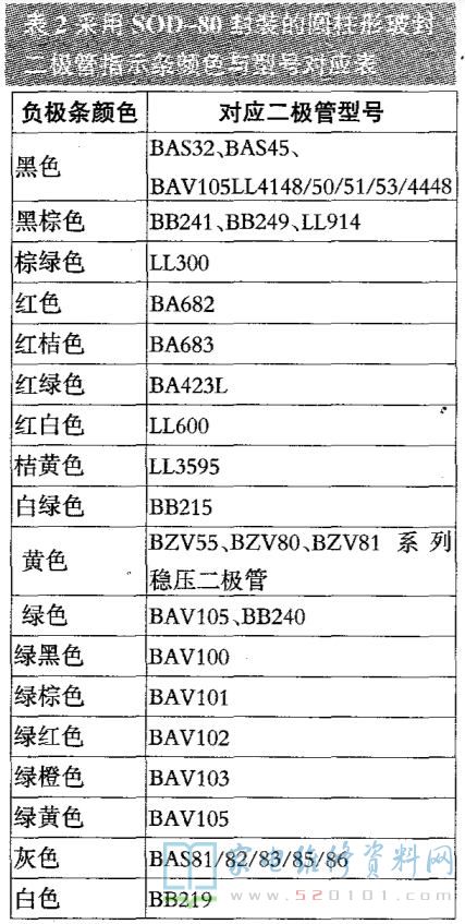

再比如,有的厂家生产的SOD-80封装的圆柱形玻封二极管型号也用负极一条 或两条色带颜色来表示,对应型号见表2。

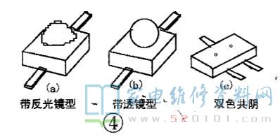

贴片发光二二极管通常有红、橙、黄绿、蓝、白几种颜色,工作电压一般为3V(蓝色为4V)。有带反光镜和带透镜,以及单个或两个封装的结构,如图4所示。从亮度上说,有普通亮度、高亮度及超高亮度之分。贴片发光二极管主要用于照明工作指示及背光源(比如LED液晶电视)电路中。
