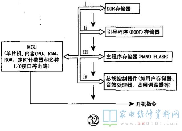

开机打印信息主要内容是彩电在开机时MCU检测硬件的情况。一般来说,开机时MCU首先会检测DDR存储器的版本以及DDR存储器与主芯片之间的通讯是否畅通,紧接着会对引导程序(即u-BOOT)的版本及运行情况进行检测,接下来会检测主程序(即NANDFLASH)的版本和运行情况,最后对USB、音效处理、高频调谐器等总线控制的器件进行检测。只有通过了上述检测,MCU才会发出开机指令。
在上述检测中,若在某一步检测到异常,则电脑会有相应的字符显示,一般也不会再进行下一步检测,自然MCU也不会发出开机指令,则电视机表现为二次不开机故障。

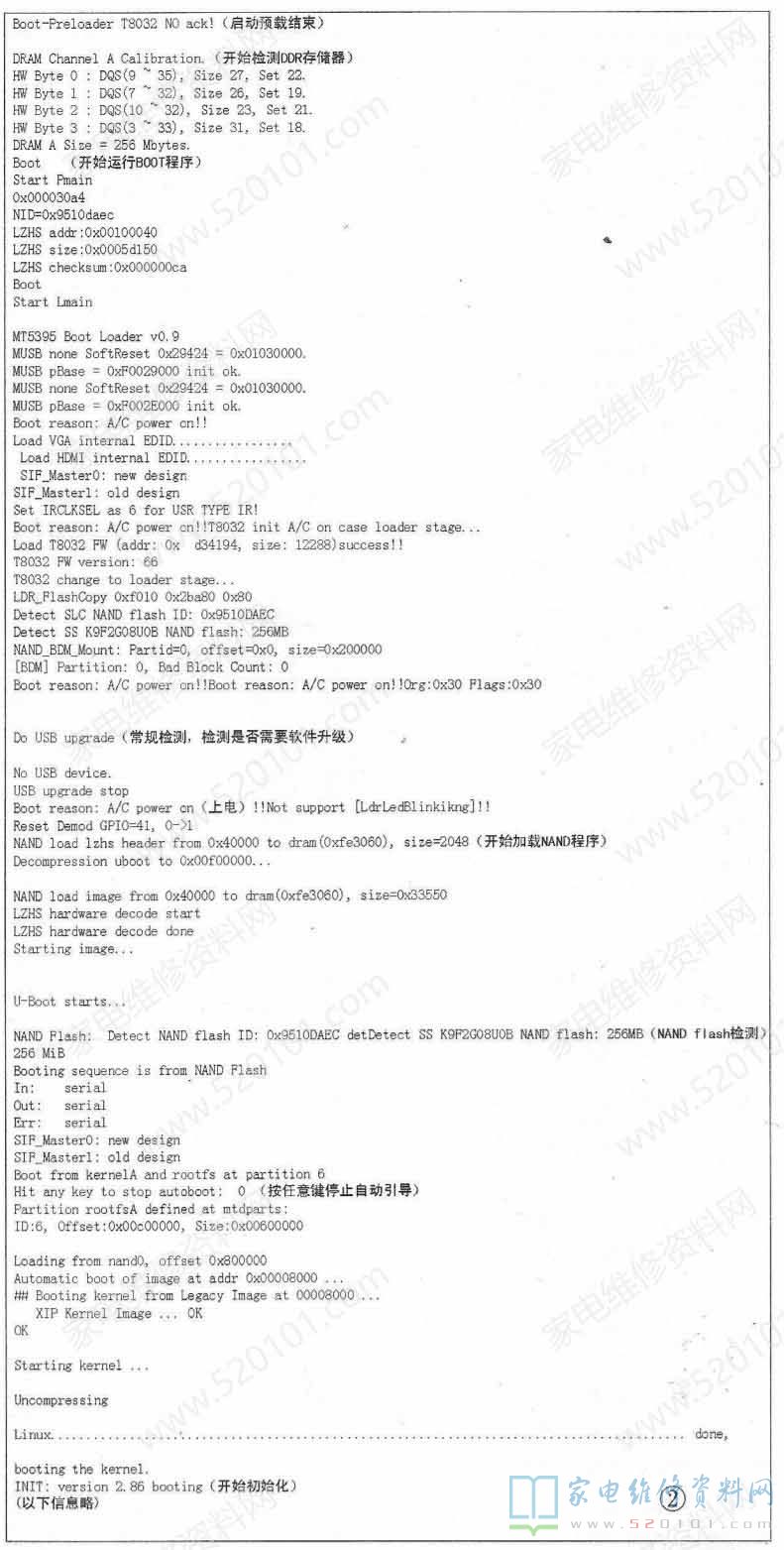

值得一提的是,一台正常彩电的开机打印信息非常多,有的多达数十页,尤其是3D或网络电视,例如一台正常的创维8K86机芯液晶彩电,其开机打印信息就有十多须,最前面有关存储器的信息如图2所示。提示:DDR(Double Data Rate)是DDR SDRAM的简称,表示双倍速率同步动态随机存储器,是在SDRAM内存基础上发展而来的,仍然沿用SDRAM生产体系。

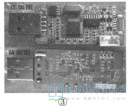

获取开机打印信息需要准备一个液晶电视的ISP(在线编程)升级工具与一台电脑。ISP升级工具又称编程器,实质是一个串口TTL工具。常见的ISP升级工具其实就是-块USB转串口的的转接板,通过它能对主板的FLASH存储器进行升级,其实就是利用它来建立电脑USB口和主板主芯片串之间的通讯,当通讯正常后,主芯片会将程序在电脑的控制下写入到FLASH存储器内。
目前,市售的ISP升级工具有多种,外形也多种多样,图3就是一款MST机芯液晶彩电常用的ISP升级工具。在实际使用中,由于ISP升级工具只是起到建立电脑和主板主芯片之间通讯的作用,因此随便选一款性能过得去的均具有查看打印信息的能力。但需注意的是,在选择升级工具的同时,还需准备相应的软件。

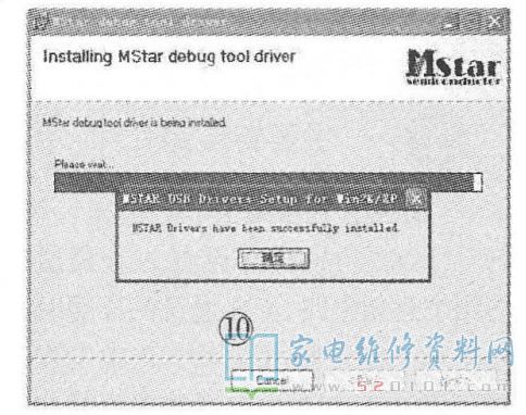

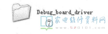

(1)将升级工具插在电脑USB接口中,这时电脑显示器上会出现如图6所示的驱动安装向导,点"取消”按钮即可。

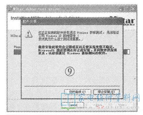

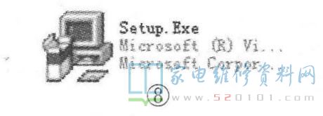

(2) 找到装有驱动程序的"Debug-board-driver"文件夹,如图7所示,先双击打开这个文件夹,再双击"Setup.exe"图标,如图8所示,这时就会出现安装界面。在安装过程中会出现各种选项,不用选择,直接点击“Next"按钮即可。随后多次出现如图9所示的安装提示,点击“仍然继续”按钮,最后提示安装成功,如图10所示。

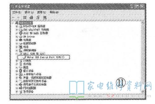

(3)依次打开我的电脑一控制面板->硬件->设备管理器->端口(cOM和LPT),如果有如图11所示红色方框内的设备,就说明升级工具驱动程序安装成功。

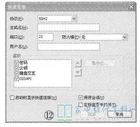

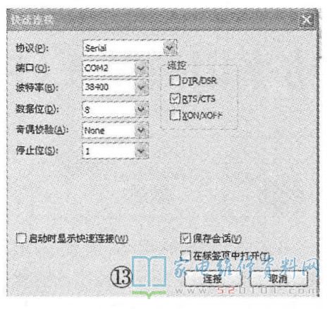

SecureCRT是一款功能强大的打印工具(又称debug工具)软件,可用于Windows、Mac和Linux 操作系统,具有超强的终端仿真能力。双击“SecureCRT.exe"图标,打开Debug工具,这时会出现如图12所示窗口,在第一行“协议(P)”的下拉框中选中“Seria"(序列号,通常只是一种对用户授权的象征,或用来给电脑辨认)一项,这时会出现一个新窗口,如图13所示,选择端口、波特率等值。端口根据实际情况选择,具体值可通过下述方法得到:依次打开我的电脑->控制面板->硬件->设备管理器->端口(coM和IPT),COM xx即为端口,参见图9。
波特率选择“115200”,最后点击“连接”按钮即可。

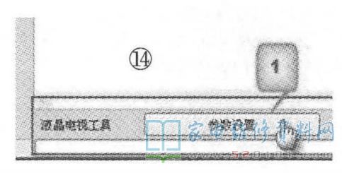

先正确连接好多功能编程器,并打开驱动软件的界面,点击窗口中的“参数设置”按钮,如图14所示,这时会出现VGA线序类型与串口速率的选择界面,如图15所示。”由于液晶电视的VGA插座在传输模拟RGB信号时,其④、11、12、15脚未使用。因此,许多液晶电视把VGA插座中未使用引脚作为了升级信号的传输端子,与编程器(又称升级工具)相连。至于这四个引脚中选用哪两个引脚来传输升级号,并且传输哪一类升级信号,这与电视主板的芯片方案、软件设计有关,这也就是常说的VGA线序类型。
根据实际使用情况,设置好VGA线序类型和串口速率后点击“保存”按钮即可。

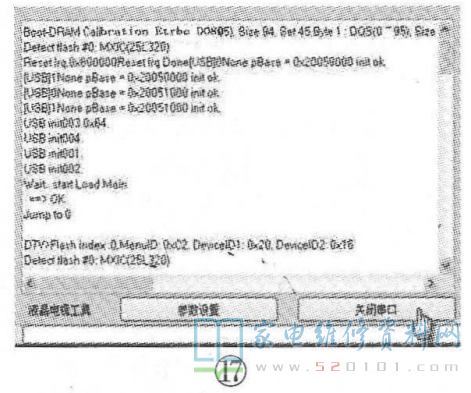

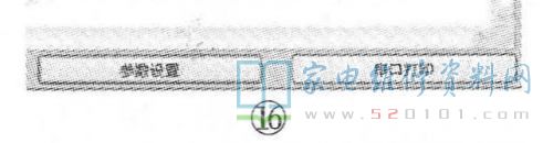

接下来,点击窗口中的“串口打印”按钮,如图16所示,并给电视机上电,这时窗口中就会显示电视机的开机打印信息,如图17所示。完成开机打印信息显示后,若要进行其他操作,点击“关闭串口”按钮即可。

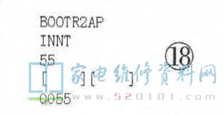

例1:一台乐华LE32C16液晶彩电(MST6M48 机芯),指示红灯亮,不开机。分析检修:.上电后测得主板 上各组供电均正常,按键、遥控均无效,判断该故障系CPU工作不正常所致。连接好串口升级工具,打开ISP TOOL升级软件,点击“连接”按钮后,窗口中能显示出FLASH芯片型号,这基本确定主芯片MST6M48的工作条件已满足。接下来,读得该机的开机打印信息如图18所示,只显示了5行,并且无DDR存储器的版本及数据输入/输出信息,显然DDR存储器电路有问题。

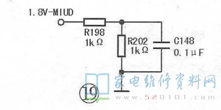

检查DDR存储器电路,发现1.8V供电电压正常,但参考电压A-MVREF仅为0.34V,正常时应为0.9V。该机A-MVREF电压形成电路很简单,由电阻R198与R202分压得到,如图19所示。
测得R198、R202均正常,怀疑电容C148漏电,拆除C148后试机,仍不开机,但A-MVREF电压已升至0.9V。再次读取该机的开机打印信息,只有5行,如图20所示。
第4行说明DDR存储器及其通讯已无异常,那为什么打印信息就此停止呢?
按理说,开机检测完DDR存储器及其通讯后就应该运行BOOT程序。怀疑BOOT程序有问题,重新对主板进行软件升级后,故障排除。

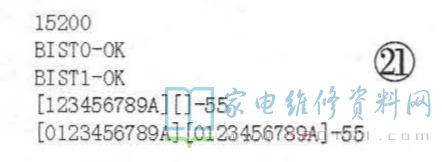

例2:一台TCL MS28机芯液晶彩电,不开机。分析检修:上电后测得电源板输出电压正常,主板上各路供电也正常,但二次开机时主板上的背光开/关信号与屏供电控制信号无变化,由此判断CPU未工作。检查CPU的工作条件(供电复位、晶振)未发现异常,接下来通过ISP升级工具与SecureCRT软件查看该机的开机打印信息。该机的开机打印信息只有5行,如图21所示。
“BIST0”、"BIST1”表示该机安装有两块DDR存储器,在主板上的位号分别是U12.U13。其中,U12负.责处理开/关机等信息,U13负责图像处理。信息的第2、3行表示两块DDR存储器的版本检测正常,紧接着检测DDR存储器与主芯片之间的通讯情况,即第4.5行的信息:第一个中括号内部显示主芯片送给DDR存储器的信息,第二个中括号显示的是DDR存储器返回给主芯片的信息。显然,第四行中缺少DDR存储器返回给主芯片的信息,即表明DDR1存储器的输出不正常。怀疑U12虚焊,补焊后开机,故障排除。

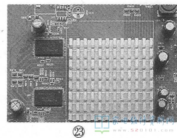

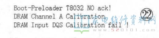

例3:一台创维8K88机芯液晶彩电,蓝灯亮,二次不开机。分析检修:经查,该机CPU未工作,但CPU的工作条件已具备,按上述方法读取开机打印信息。该机的开机打印信息只有3行,如图22所示。第3行提示检测DRAM(动态随机存取存储器)输人的DQS校准信号失败。DQS是DRAM和内存控制器之间信号同步脉冲,由芯片的DQ端发出。结合该机的实际线路,判断DDR存储器与主芯片之间通讯不畅。该机安装有两块DDR存储器,均采用BGA封装方式,如图23所示。检查DDR存储器与主芯片之间的线路未发现异常,怀疑DDR存储器引脚虚焊,对其补焊后试机,故障排除。
提示:英文fail表示失败的意思,bad表示损坏的意思,error表示错误的意思。在开机打印信息中,若某一行出现这三个单词中某一个,就表示此时的检测项目出现了异常,这通常就是大致的故障原因。

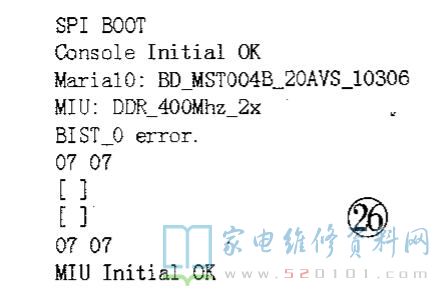

例6:一台TCL MS81L机芯液晶彩电,不开机。分析检修:经查,该机CPU未工作,但CPU的工作条件已具备,按.上述方法读取开机打印信息。该机的开机打印信息只有10行,如图26所示。第5行显示“BIST_0 error”,表示DDR检测错误;第7、8行信息表明无主芯片的通讯信息。检测DDR的供电与参考电压,均正常,判断主芯有问题,换新后故障排除。

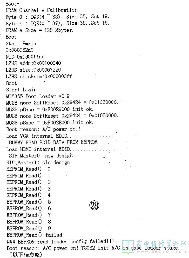

例8:一台TCL MTO1C机芯液晶彩电,不开机。分析检修:经查,该机CPU未工作,但CPU的工作条件已具备,按上述方法读取开机打印信息,如图28所示。从打印信息看,前半部分对DDR、BOOT.NAND的检测均正常,“EPROM_Read 0 filed"与“### EEPROM read loader configfiled!”信息表示CPU对EEPROM存储器的读写失败。测量该存储器的总线电压,发现sCL端电压仅为1.2V,而SDA端电压基本正常。接下来测量EEPROM存储器sCL端对地阻值,偏小,断开该条线上的CPU、高颍头的sCL端,阻值仍偏小,怀疑该线路中的过孔漏电,于是割断过孔铜箔直接用一段导线连接。试机,故障排除,且SCL端电压升至3.3V。

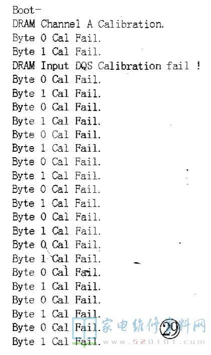

例9:一台TCL MTO1C机芯液晶彩电,不开机。分析检修:经查,该机CPU未工作,但CPU的工作条件已具备,按上述方法读取开机打印信息。该机的开机打印信息较多,现只截取前半部分(后半部分与此相同),如图29所示。
从第3行便出现"Fail" 这一单词,并一直出现到最后,这是典型的DDR存储器与主芯片通讯不良的故障提示。
测得DDR存储器的供电和参考电压均正常,对主芯片补焊后试机故障依旧。测量主芯片与DDR存储器通讯线路上的排阻,发现其中一只1002的阻值已增至1千多欧姆,更换该排阻后试机,故障排除。

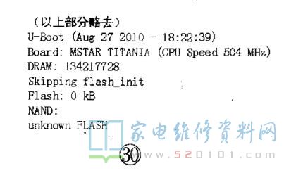

图中第1行为引导程序检查,随后显示该机CPU的运行频率与DRAM存储器的容量,这说明对DDR存储器及U- BOOT的检测均已通过。紧接着检测NAND存储器,却显示“unknown FLASH”,表示无法读取FLASH数据,并且打印信息到此停止。
无法读取FLASH数据的常见原因有:(1)NAND存储器损坏,(2)NAND存储器内部数据丢失,(3)主芯片损坏。对彩电重新升级后故障依旧,代换NAND存储器并进行数据升级后故障排除。
提示:如果液晶彩电的开机打印信息能全部显示,或者显示中未提示异常,但仍然二次不开机,则故障原因多是NANDFLASH中软件或者MBOOT软件不良,可重新抄写试机进行判断。

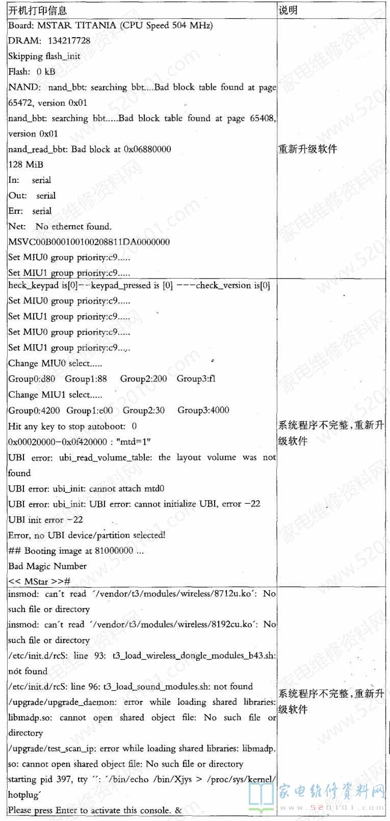

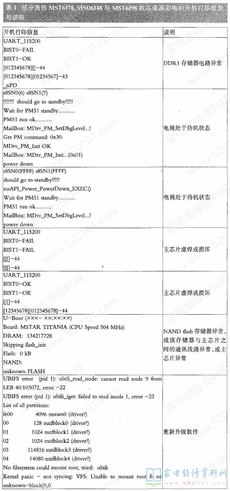

综上所述,开机打印的检测顺序如图32所示。最后附上部分海信MST6I78、MSD6148与MST6I98机芯液晶彩电的开机打印信息与说明,见表1,供实修时参考。
