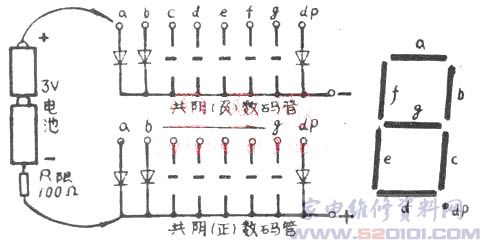

将3伏干电池负极引出线固定接触在LED数码管的公共负极端上,电池正极引出线依次移动接触笔划的正极端。这一根引出线接触到某一笔划的正极端时,那一笔划就应显示出来。用这种简单的方法就可检查出LED数码管是否有断笔(某笔划不能显示)、连笔(某些笔划连在一起),并且可相对比较出不同笔划发光的强弱性能。若检查共阳极数码管,只需将电池正负极引出线对调一下,方法同上。LED数码管每笔划工作电流Iled在5~10mA之间,若电流过大会损坏数码管,所以必须加限流电阻,其阻值可按下式计算:R限=(V0-VLED)/ILED其中V0为加在LED两端的电压,VLED为LED数码管每笔划的压降(约为2伏)。
也可用万用表高阻档(*10k或*100k),红表笔接数码管“地”,也就是h点。黑表笔接依次测数码管的其他引脚,应发光。
