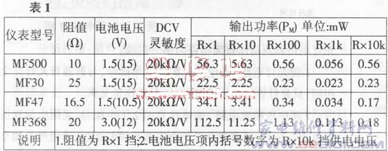

指针表的型号很多,各表设计思路不同。表l列出了几种常见万用表欧姆量程R×l挡的中值电阻与最大输出功率,供参考。

实际检测前,也不必去计算指针表R×l挡的PM(前边我们是为了讨论问题而提出来的),只要了解表内电池电压、中值电阻(表盘欧姆刻度中心值)就可以了。中值电阻越小,倍率越低,PM就越大;反之PM也越小。一般地说,Rxl挡由1.5V供电、中值为10Ω以上的指针表,可以放心地检测小功率晶体管。但对于象MF368型一类指针表的Rxl挡,虽然中值为20Ω,但该表欧姆量程使用的电池电压为3V,可输出112.5mW的功率,这就不宜用来检测高频小功率管子了,应换用该表的R×10挡(PM=11.25mW)来检测;而对于中值为10Ω的500型指针表,使用1.5V供电,就完全可以检测。
对于万用表的Rxl0k挡,虽然这一挡输出电压较高(一般万用表为15V,也有9V、12V、22.5V几种),但输出电流更小,Pm仅与R×100挡相同,在检测中有些管子可能会发生“一次击穿”的现象,但当测量停止后,管子就会自行恢复正常,不会损坏管子。
