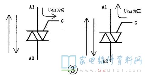

双向可控硅有三个端子,端子名称如图1所示,A1、A2也可以用T1 T2表示。使用指针万用表测量,其中的端子A2和另外两个端子不通,端子A1和端子G双向均处于导通低电阻状态。

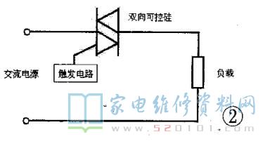

双向可控硅和负载串联使用,如图2所示,通常用在220V交流电源电路控制中,在触发电路触发信号作用下,对负载起到电源开关或电压降压调节的作用。根据电路的特点,可控硅A1 A2端子使用有一定的前后要求。
双向可控硅在G端信号触发作用下,具有A1A2、A2A1双向导通的特点,触发电压是G相对于A1端子来说的,UGA1可正可负,如图3所示,双向可控硅的触发电压是指UGA1。

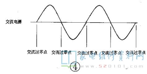

2.可控硅交流过零自动关断特点
可控硅只要有电流通过就一直处于导通状态。当电流减少为0时,比如是交流电流正负方向转换过零点时,如图4所示,则可控硅电流为0,此时可控硅自动关断,即使两端又有了电压,不管正负,可控硅也不再导通。只有再次进行触发,可控硅才能再次导通。

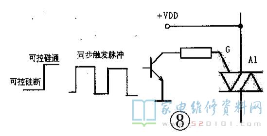

2.可控硅触发电路
采用过零检测触发的可控硅电路如图8所示,通常触发电路是工作在直流电路回路中,将+5V直流电源和交流电进行关联,使触发电压UeAn处于直流回路。在交流过零后,由CPU输出同步触发脉冲到达三极管基极,控制三极管截止和饱和,在饱和导通时可控硅触发电压UCA为负,对可控硅触发,在截止时可控硅触发电压UGA1为0,对可控硅停止触发。
不管在交流正半波还是负半波,都是UsA1的负电压触发,属于电流泄放型触发,即AIG方向有泄放电流,可控硅就导通,全自动洗衣机多采用这种控制电路。

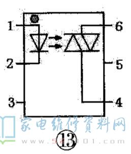

随着光电耦合技术的发展,可控硅触发为了使直流电路和交流电路隔离,通常使用光耦可控硅进行触发控制,光耦可控硅内部电路如图13所示,通常制作成双列6端子集成电路应用。

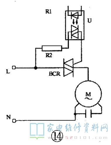

交流同步触发电路结构中,使用光耦可控硅和电阻串联,通过光耦可控硅通断控制触发主可控硅电路,电路基本结构如图14所示。

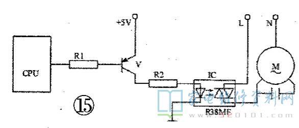

2.光耦可控硅直接控制负载
使用光耦可控硅直接控制交流电源的负载,光耦可控硅功率较大,可直接控制一般负载,电路基本结构如图15所示。

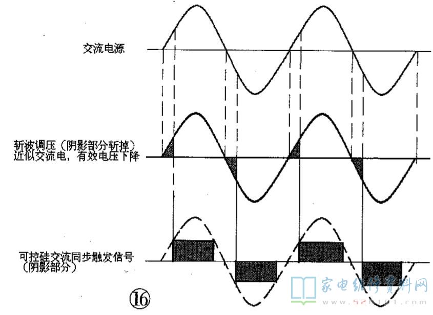

1.交流同步触发调压原理
交流同步触发可控硅控制电路,通过调节触发电阻的大小,在交流电压大小变化时,在设定的触发位置达到触发电压的幅度,可控硅导通。触发位置一般在过零后的某一点,如图16所示,输出电压的波形被斩掉一块(图中阴影部分),使负载的电压有效成分减少,虽然不再是连续变化的正弦交流电,但可以看成是近似正弦交流电,不会影响负载的特性。
改变触发电路电阻,图中触发电压矩形阴影上升沿(触发电压)前移或后移,即触发相位变化,使斩波的大小发生变化,起到交流电压调节的作用,可控硅都是采用移相触发。

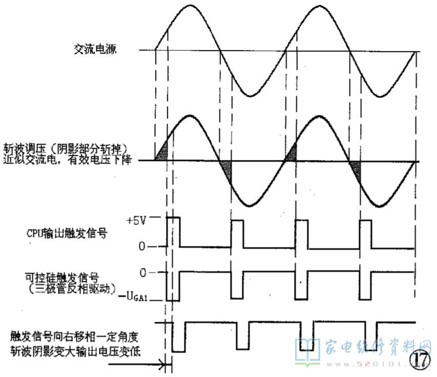

2.过零触发调压原理
过零检测触发可控硅控制电路,CPU输出可移相的触发脉冲,控制交流斩波的多少,调节可控硅输出电压高低,如图17所示。
