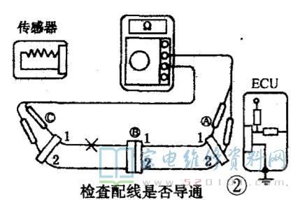

配线有断路故障,可用“检查导通”或“检查电压”的方法来确定断路的部位。“检查导通”法如图2所示,检查配线是否导通,即脱开连接器B和C,测量它们之间的电阻值。若连接器A端子2与连接器C端子2之间的电阻值为0Ω,则它们之间导通(无断路)。
脱开连接器,测量连接器A与B、B与C之间的电阻值。若连接器A的端子1与连接器B的端子1之间的电阻值为0Ω,而连接器A的端子1与连接器B的端子1之间的电阻为无穷大,则连接器A的端子1与连接器B的端子1之间导通,而连接器B的端子1与连接器C的端子1之间有断路故障。

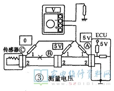

“检查电压”法:在ECU连接器端子加有电压的电路中,可以用“检查电压”的方法来检查断路故障。在各连接器接通的情况下,ECU输出端子电压为5V的电路中,如图3所示,如果依次测量连接器A的端子1、连接器B的端子1和连接器C的端子1与车身(搭铁)之间的电压时,测得的电压值分别为5V.5V和0V,则可以判定:在B的端子1与C的端子2间的配线有断路故障。

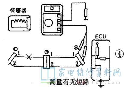

如果配线短路搭铁,可通过检查配线与车身(或搭铁线)是否导通来判断短路的部位。脱开连接器A和C,测量连接器A的端子1和端子2与车身之间的电阻值。如果测得的电阻值分别为0Ω和∞,测连接器A的端子1与连接器C的端子1的配线与车身之间有短路搭铁故障。脱开连接器B,分别测量连接器A的端子1和连接器C的端子1与车身地线之间的电阻值,如图4所示。
如果测得的电阻值分别为∞和0Ω,则可以判定:连接器B的端子1与连接器c的端子1之间的配线与车身之间有短路搭铁故障。
