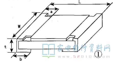

贴片电阻电容的常见封装方式共有9种;用两种尺寸代码来表示:-种尺寸代码是由4位数字表示的EIA(美国电子工业协会代码,前两位与后两位分别表示电阻的长与宽,以英寸为单位,如常说的“0603”封装就是指英制代码,另一种是米制代码,也由4位数字表示,其单位为mm。一般来说,贴片电阻的外形尺寸越大,其功率也就越大。贴片电阻电容封装英制和公制的详细尺寸与额定功率对应关系见表1,表中a、b、t等字母表示的长度量如图1所示。
例如:“0402”封装的贴片电阻,其长宽分别为1mm(0.5mm,如图2所示。
