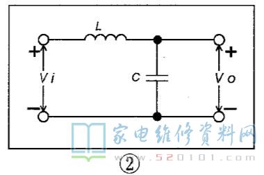

LC滤波电路应用较广泛,如在.家用电器的电源滤波电路中。IC滤波电路可以分成L形、T形、T形、梯形等。最简单的L形低通滤波器如图2所示。
Π形滤波器和T形滤波器有相同的衰减率,梯形滤波器为多个L形滤波器的串联,具有更高的衰减率。

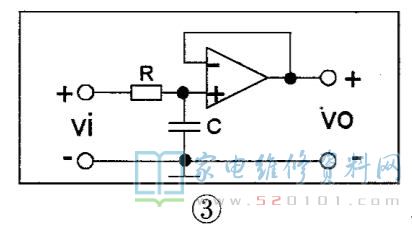

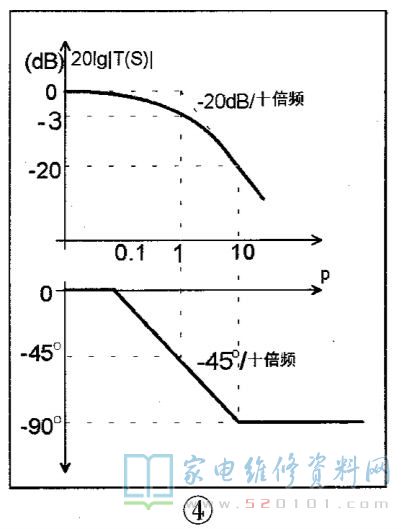

在RC低通滤波器的输出端加-个电压跟随器,即可构成一个简单的一阶有源低通滤波器,如图3所示,其幅频特性和相频特性如图4所示,其响应与RC无源低通滤波器一样,只是增加了带负载的能力。

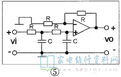

上面的一阶低通滤波器的衰减斜率为-20dB/十倍频,选择性较差,若增加一级RC滤波电路,则构成二阶有源低通滤波器,如图5所示,其选择性将得到提高,衰减频率为-40dB/十倍频。

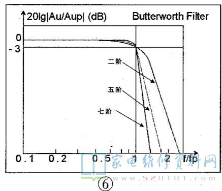

巴特沃斯滤波器的幅频特性是单调的,且在通带内比较平坦。高阶巴特沃思滤波器的幅频特性仍然是单调的,且在通带内更为平坦,其幅频特性如图6所示。

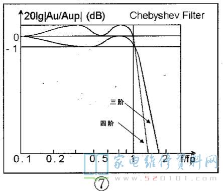

在该滤波器的幅频通带范围内有起伏,但在w>wp且接近wp时下降较陡,其幅频特性如图7所示。
