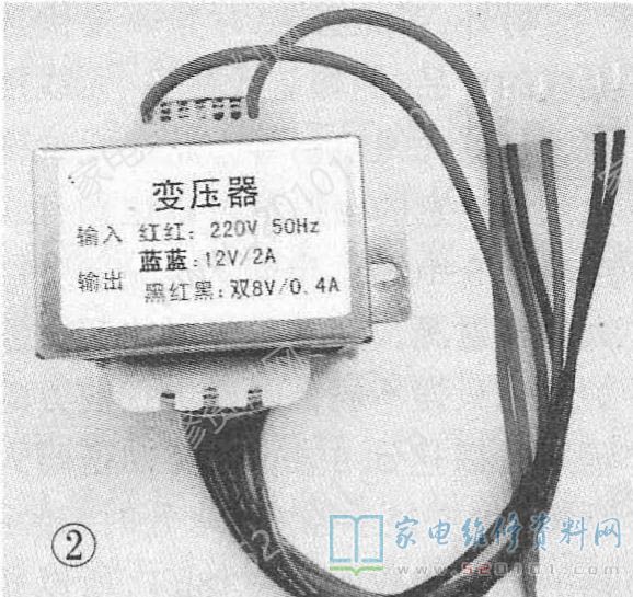

2.电源变压器
首先通过观察变压器的外貌来判断其是否明显异常。变压器常见的异常现象有:线圈引线断裂或脱焊绝缘材料有烧焦痕迹,铁芯紧固螺杆有松动现象,硅钢片锈蚀,绕组线圈外露等。
(1)绝缘性测试
用万用表RX10k挡分别测量铁芯与初级初级与各次级、铁芯与各次级、静电屏蔽层与初级、次级各绕组间的电阻值,万用表指针均应指在无穷大位置不动。否则,说明变压器绝缘性能不良。
(2)线圈通断检测
将万用表置于RX1挡,测试各个绕组的电阻值,若阻值为无穷大,则说明此绕组断路。(3)判定初、次级线圈电源变压器初级引脚和次级引脚一般分别从两侧引出的,并且初级绕组多标有220V字样,次级绕组则标出额定电压值,如15V、24V、35V等,或在变压器的铭牌上标有引线颜色与电压,如图2所示。根据这些标记再结合实测线圈通断检测即可进行判定。
