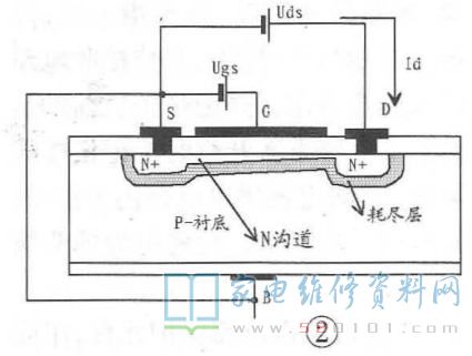

N沟道MOSFET是以一块掺杂浓度比较低的P型硅片作为衬底,并使用扩散工艺制作两个高掺杂浓度的N型半导体区域,在这两个区域上引出两个金属接触电极,分别称为源极S、漏极D,如图1所示。在S、D之间的衬底表面覆盖一层二氧化硅绝缘层,在此绝缘层上面沉积出金属铝层并引出电极,称为栅极G。因二氧化硅是绝缘体,所以栅极和其他各电极之间是相互绝缘的,故称这种FET(场效应管)为绝缘栅型场效应管。在最底层的金属衬底上引出另外一个电极B,称为背面栅极,它主要用于在IC中生成“隔离岛”。
MOSFET是电压控制型晶体管,栅极虽然与其他部分绝缘,但可以通过电场来影响载流子的运行,如图2所示。
若Ugs=0V,则MOSFET等效为一个共阳极二极管,B是公共阳极S、D分别为两个阴极。此时,不论s、D两极间加哪种极性的电压,都不会有导通电流产生,这时可以认为此MOSFET是截止的。当将背面栅板B与源极S短接,同时给G、S之间加上正电压时,Ugs电压就加到衬底与栅极之间,就会产生一个与P+衬底表面垂直的电场。当Ugs超过某一临界值之后,垂直电场强度达到一定值,较多的电子就会被吸引到P型硅的表面,在两个N+岛间形成导电的N沟道。这样S、D、N沟道形成一体,它们仅仅与下面的P+型硅形成PN结。当漏极、源极之间施加正向电压时,此PN结反向截止。漏区、源区、N沟道区下面存在一层耗尽区,把它们与背栅衬底隔离开。此时,若在漏极、源极之间加上正向电压,就会有不经过衬底的电流由源区经N沟道到达漏区,形成漏极电流Id。习惯上将刚刚开始出现N沟道时的Ugs称为开启电压,用Ut表示。

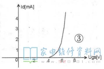

N沟道增强型MOSFET的转移特性曲线如图3所示,当0<Ugs<Ut,但无栅极电流;当Ugs>Ut,时,导电沟道建立,Id>0,外加的正栅极电压越大,沟道越宽,沟道电阻越小,Id越大,MOS管处于导通状态0。

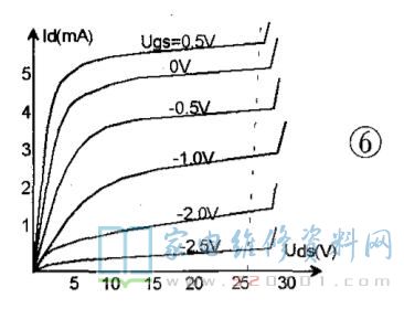

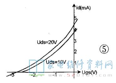

增强MOSFET的特点是,N沟道的建立是Ugs的贡献,没有Ugs>Ut,导电沟道就无法建立,D、S之间就不会有导通电流。与增强型MOSFET相比,另有一种MOSFET称为耗尽型MOSFET,它在制造过程中,在二氧化硅绝缘层中掺进大量正离子,形成一个正电中心,产生了指向P型硅表面的垂直电场,在Ugs为零时,D、S之间已经有N沟道形成,若外加Ugs大于零,导电沟道加宽,当Ugs为负值,负到-一定值时,正电中心形成的垂直电场被抵消,导电沟道消失。此时的Ugs也被定义成夹断电压,记为Ut。耗尽型MOSFET的特性曲线类似于增强型MOSFET,只是出现了负偏置需求,其转移特性曲线如图5所示,输出特性曲线如图6所示。

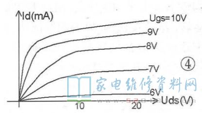

饱和漏极电流Idss,是指在Ugs=0V,Uds>|Up |时的Id值,是耗尽型管的参数。
夹断电压Up,是指Uds固定时,使得耗尽型MOSFET的Id几乎为零时的栅源极间电压值。
开启电压Ut,是指Uds固定时,使得增强型MOSFET开始导电的栅源极间电压值。

最大功耗Pdm=ldUds
跨导Gm,是指Uds、Ubs为常数时,漏极电流的变化量与栅源极间电压变化量之比,实为转移特性曲线工作点处的斜率。
输出电阻Rds,是指恒流区,当Ugs、Ubs为常数时,Uds的变化量与Ids变化量之比。本质意义是输出特性曲线工作点处的斜率。

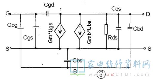

动态导通电阻Ron,是指在可变电阻区,当Uds、Ubs为常数时,Uds变化量与Ids 变化量之比,可以证明Ron=1/Gm.背栅跨导Gmb,是指Uds、Ugs为常数时,Ubs变化量与Id变化量之比。极间电容,是指MOSFET三个引脚之间的寄生电容:Cgts、Cds、Cdg,以及背栅与其他电极之间的电容:Cbd、Cbg、Cbs。
MOSFET的等效电路如图7所示,可以看作是两个压控电流源组成的简单线性电路网络。若用在中、低频率回路中,各极间电容可以忽略;若用在高频电路中时,则须将极间电容考虑在内。
