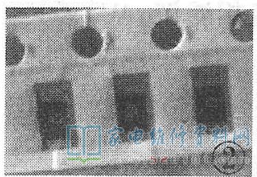

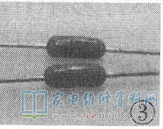

2.起跳线作用
部分0Ω电阻在电路中起跳线作用,既美观,安装也方便。如果这段线路不用,直接不贴该电阻即可。另外,0Ω电阻比过孔的寄生电感小,而且过孔还会影响印制板平面。0Ω电阻有1/8W、1/4W 等不同规格,如图2、3所示。在实际选用时,应根据跳线的位置正确选择。

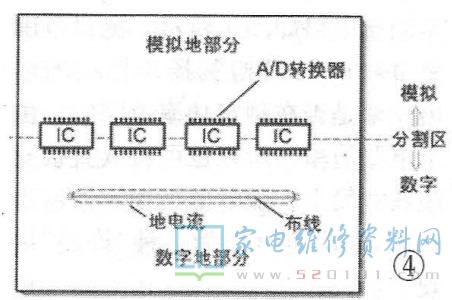

8.跨接时用于电流回路
当分割电地平面后,造成信号最短回流路径断裂,此时信号回路不得不绕道,形成很大的环路面积,电场和磁场的影响就变强了,容易千扰或被干扰。如在分割区上跨接0Ω电阻,可以提供较短的回流路径,从而减小干扰。
