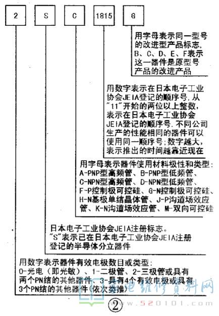

日本生产的半导体分立器件型号命名由5~7部分组成,但通常只用到前5部分,各部分的符号意义如图2所示,如在家电产品中常用的2SC1815G型三极管(常简称为C1815),该管为NPN型高频三极管(60V ,0.15A,0.4W , 80MHz)。

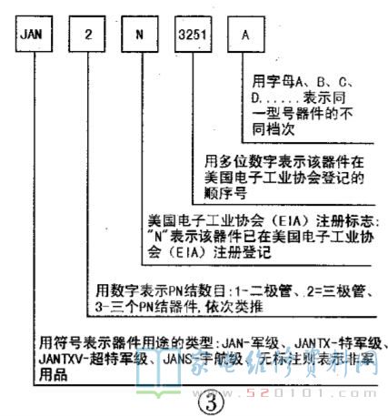

美国晶体管或其他半导体器件的命名法较混乱,现介绍美国电子工业协会半导体分立器件命名方法。该命名方法由5部分组成,各部分的符号意义如图3所示,如JAN2N3251A型三极管,表示军级PNP硅材料高频小功率开关三极管。

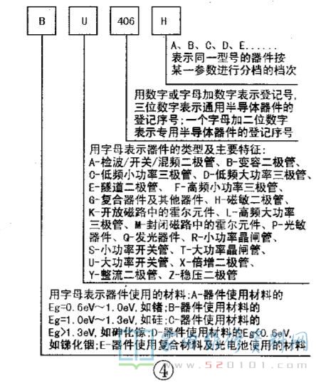

德国、法国、意大利荷兰、比利时等欧洲国家,以及匈牙利、罗马尼亚、南斯拉夫、波兰等东欧国家,大都采用国际电子联合会半导体分立器件型号命名方法。这种命名方法由四个基本部分组成,各部分的符号及意义如图4所示,如在黑白电视机中广泛采用的行管BU406H,该管为NPN型硅材料大功率开关三极管(400V,7A,60W)。

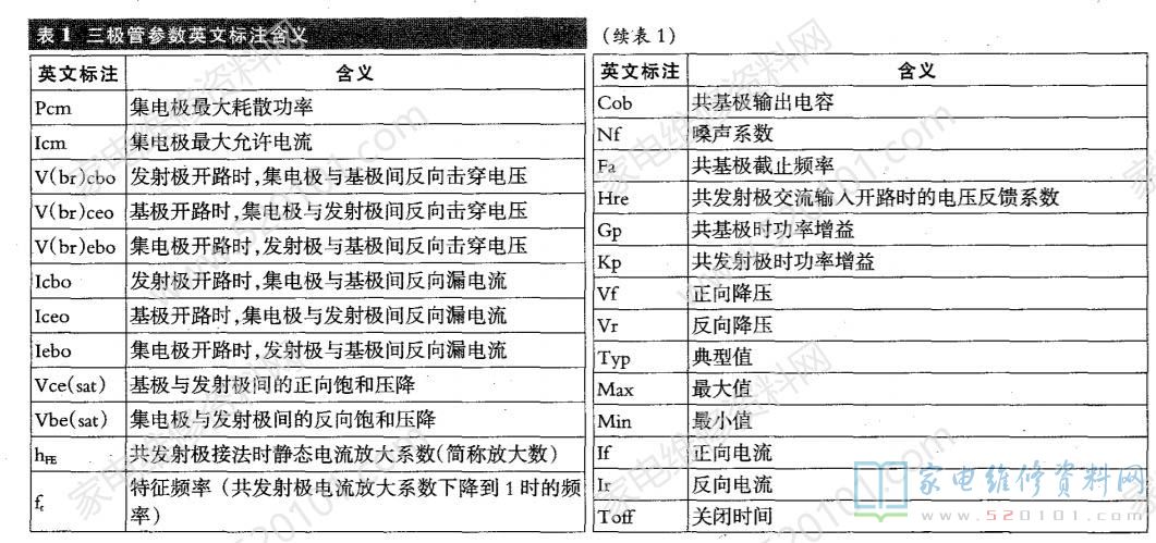

许误差为±1%、±2%、±5%、±10%、±15%;后缀第二部分是数字,表示标称稳定电压的整数数值;后缀的第三部分是字母V,代表小数点,字母V之后的数字为稳压管标称稳定电压的小数值。整流二极管的型号后缀是数字,表示器件的最大反向峰值耐压值,单位是伏特。晶闸管型号的后缀也是数字,通常表示最大反向耐压值和最大反向关断电压中数值较小的那个电压值。另外,为帮助查询晶体三极管的参数资料,特附上相关英文标注含义,见表1。
