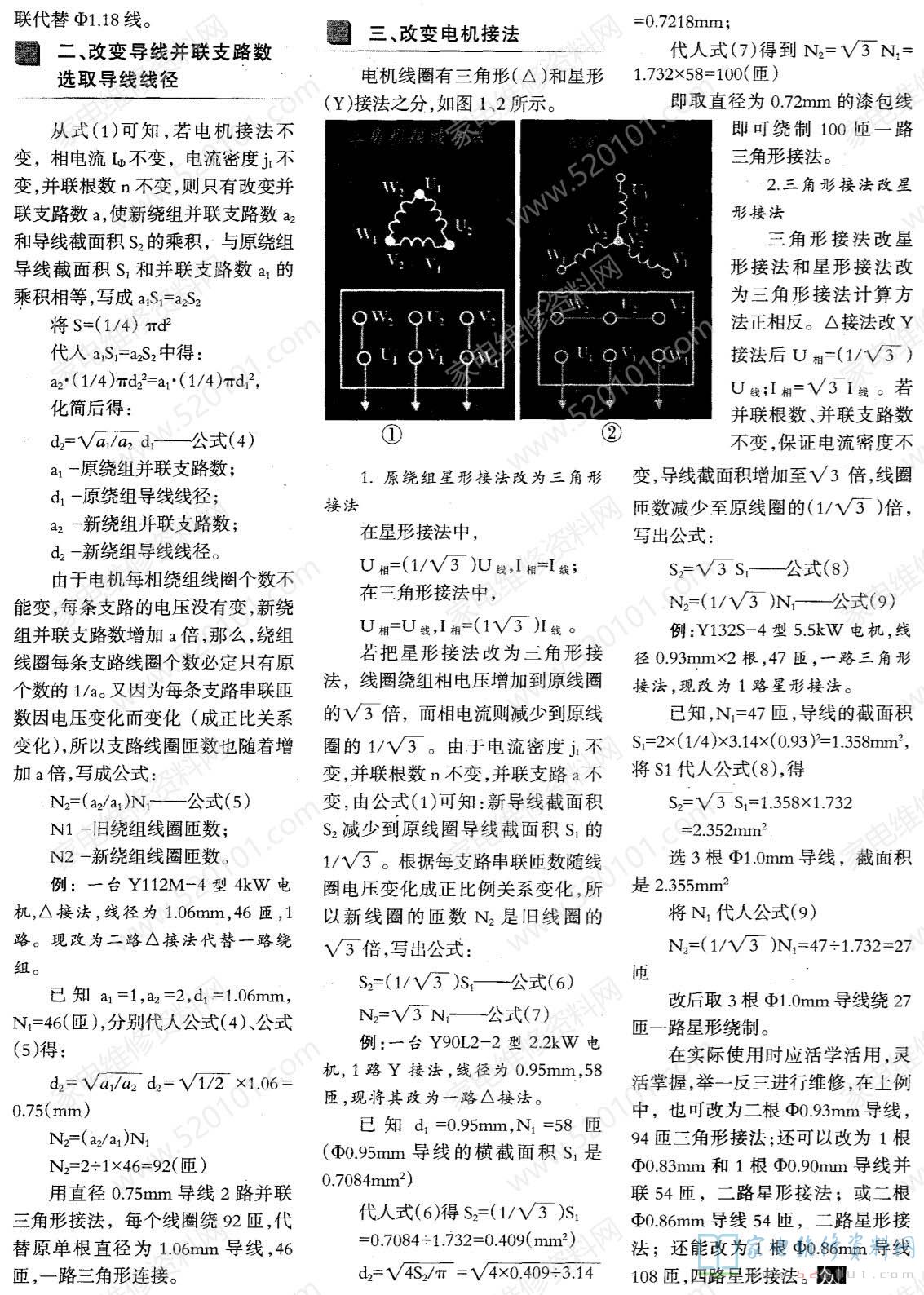

在修理电机过程中,维修员会遇到手头没有所修电机线径的导线。遇此情况,只有变通使用,计算代用线径进行修理。代用原则是保障定子绕组的电流密度不变,具体的内容如下图所示。
