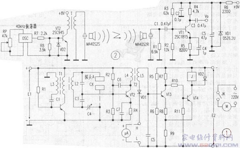

工作原理:电容式力敏传感器CX埋设在料仓(斗)的底部,它与C2、C3、C4构成电桥,当C2×C4=CX×C3时,电桥平衡,电桥无电压输出(此时为料仓里料量的下限),也就是晶体管VT2的b、e极之间无偏压,VT2不工作。随着进入料仓里料量的增加,电桥失去平衡,且有交流信号电压输出。该交流信号电压经VT2放大后。由L4耦合至L5,再由VD1变成直流信号,使VT3 b极电压为负值,VT3截止。但随着进入料仓里的料量逐渐增多(对底部压力增大),CX的容量增大,电桥偏离平衡状态愈厉害。故电桥输出的交流电压值也越大,显然经VT2放大后的交流电压值也愈大,经VD1整流后的直流电压值也愈高。当达到进料位的上限时,加至VT3的b、e结之间的直流电压≥-0.7V,于是VT3、VT4相继饱和导通,继电器J得电动作,常闭触头吸下,使进料电机停止运转或使进料电磁开关失电,关断进料口,使加料停止。当料仓里料量下降至下限时,电桥因CX容量减小至设定值,电桥重新平衡,无交流电压输出,VT2因没有交流信号输入,所以也无交流信号输出→VD1无交流电压整流→VT3截止→VT4截止→继电器截止→常闭触点自动闭合→加料电机或加料电磁开关得电工作,进人新一轮的加料工作。
图中H、L两端可接微安表(或高灵敏度发光二极管),可借助读数(或亮度大小)指示料仓里料量的多少。显然料量越多,电流表读数越大(或发光二极管亮度越高)。图中C4为电桥平衡调节电容,这里没有给出具体值,读者可根据电桥平衡公式及CX大小自行设计。T1、T2均为铁氧体磁罐。L2-L5均用φ0.1mm漆包线绕制,其中L2:50匝、L3:40匝、L4:80匝、L5:30匝。图中其他元件也未给出具体参数.是因为不确定因素较多,读者可自行确定。

图2是采用脉冲变压器的超声波防盗电路,其发射电路是利用晶体的压电效应和电致伸缩效应的原理制成的。图2中,OSC是频率为40kHz的振荡器(RP为频率调整电阻),其输出信号经晶体管VT2放大后由变压器T耦合给超声波传感器MA40S2S,由它将电能转化成频率为40kHz超声波向外发射。接收电路的传感器采用MA40S2R,由它将超声波转化成电压,经晶体管VT1放大后,由C3输出,在它后面还可以另接放大电路、检波电路、开关电路或报警电路等,用以构成超声波应用电路。
超声波的应用很广,比如超声波防盗、测距、探伤、消毒等等。将超声波发射器放置在盗贼必经路线的一测。接收器放置在另一侧,当有盗贼进入时,盗贼身体会遮挡住超声波,使得图2中的C3没有信号输出,再通过开关电路启动报警系统,吓退盗贼。还有很多新型传感器,比如红外线传感器、黏度传感器、光纤传感器、声表面波传感器、混浊度传感器、流量传感器、紫外线传感器等等。
