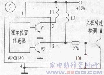

1.在无刷直流电机中的应用传统的直流电机是用整流子(换向器)和电刷来完成电枢若干绕组的切换和电流的换向。电刷和整流子的摩擦会引起整流子的磨损,又会造成接触不良和火花干扰,这些都影响电机的性能和寿命。无刷直流电机是利用霍尔集成电路设计的一种电子开关,来取代机械整流子和电刷的电机。电脑中的CPU风扇也采用这种电机,笔者绘制了这种电机的实物结构及电路简要原理如图1、图2所示。
该电机内有两相绕组线圈,首尾相 接缠绕在四个定子铁芯上,两组线圈相 差90°,霍尔集成电路APX9140固定在定 子铁芯附近,用于探测转子磁环磁场的 变化。当永磁转子旋转时,加到APX9140 的磁感应强度发生变化,霍尔位置传感 器便输出控制信号驱动V1、V2按一定规 则导通或截止,使定子线圈产生的磁场 与转子磁环的磁场相互作用,对转子产 生同一方向的拖或拉的力矩,让其转动起来。
