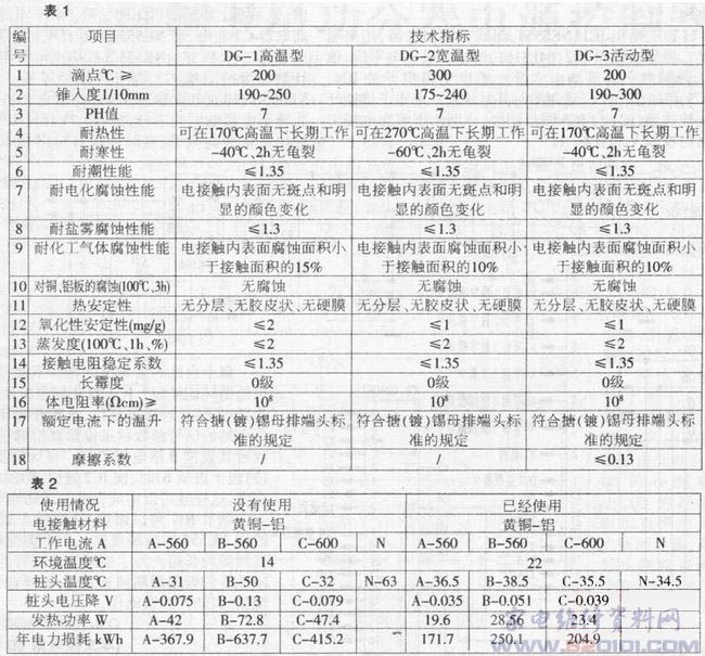

导电膏的种类及性能特点等主要技术参数见表1所示。

笔者所在变电所使用的6台800kVA有载调压变压器是户外型的,400V侧的大电流低压出线是采用铝母排引到低压配电室内、低压配电柜上的。由于变压器的桩头为铜质材料,在与铝排连接时,受到室外的日晒雨淋、太阳暴晒和电化学腐蚀作用,经常发生由于桩头氧化而导致接触不良,引起桩头过热、变色氧化,严重地影响了设备的安全和供电的可靠性。为此,我们采用了涂敷导电膏的工艺,一举解决了长期以来困扰的问题,取得了良好的效果。使用前后的对照可参见表2所示,在此不再赘述。
通过应用前后的效果对比,可以说明:在花费很小投资的情况下,降低了电能无谓的损耗,减少了电路接头的发热,取得了良好的结果,也减少了同常运行中的维护工作量。
