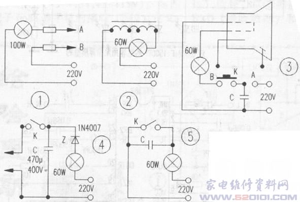

但应注意:由于白炽灯与照明电源构成的测试电路,直接与220V市电相连接,所以在具体操作时应注意安全。
1.切割磁性体材料
在一些业余电子实验制作时,有时往往需要一些磁环、磁棒材料,以绕制不同的磁性电感线圈,利用照明串灯电路则是切割的很好工具,电路接线见图1所示。
具体操作方法是在磁坏或磁棒需要切割的位置上,先用HB型的铅笔画上一道痕迹,注意痕迹线一定要画齐不能有断口,同时要连成一个环。当电路通电切割时,先将A固定在铅笔痕迹某一点上,而B则沿着铅笔痕迹慢慢移动,直至沿痕迹至固定电击点处,便可切断电源,此时磁环按预定的铅笔痕迹处被整齐被切割下。
2.检测日光灯镇流器性能
采用图2的白炽灯与镇流器串接电路,能快速检测镇流器是否存在故障。当电路串接好并接通电源后,串接在镇流器内的白炽灯泡即会正常发光,但如果亮度与平时点燃亮度相同,则证明镇流器内部已产生短路及线包击穿,应重绕或报废。若灯泡不亮则说明镇流器内部烧毁断线,或者引出线处断线。正常的镇流器灯光亮度为橘红色光亮度。
3.显像管断丝修复电路
电视机显像管在使用中若产生灯丝烧断、阴栅极相碰时,可采用图3的电路,图中C采用5—10uF/400V电容器。当显像管灯丝、开关、电容、灯泡按示意图串接好后,将推拉开关K拨至A位处,然后接通电源并向电容器充电,当电容器充电后即把开关拨向B位处,电容C对显像管放电,如果此时灯泡突然闪亮,则证明灯丝已接通修复,至于阴栅极碰极也可采用此方法电激修复。当然在电激活过程中,一次不成功可反复冲击几次。但如果显像管灯丝已被完全烧毁,则无法利用上述电激法再加以修复。
4.蓄电瓶充电激活电路
摩托车、电动自行车等电瓶,在反复使用充放电的过程中,会发生电瓶电量充不足的问题,此时可采用图4的大电流激活电瓶内的活性物质后,再用充电机充电即能有效解决问题。
图4中先关闭开关K,再接通电源,待电容器充电后即断开K,电容器的高压电荷便向电瓶瞬间高压放电,这样反复电激几次,电瓶内的电解物质便被激活,然后用充电器充电。
5.电容器质量检测电路
电风扇、排风扇、鸿运扇等在运行过程中若出现转速变慢、启动困难、转速无力、扇叶不转等故障时,首先应检测串接在电机绕组中的电容器是否产生短路、击穿、漏电等问题。检测时若无专用仪表,也可采用照明串灯电路加以迅速判断电容器的好坏。
电容器串灯检测电路见图5,当电路接通电源电压后(图中K开关先处于闭合),此时电路中的白炽灯属正常发光,向当开关切断后,灯泡亮度明显减弱变暗,此时证明电容器无故障,但若灯泡亮度不变则该电容器已被击穿,当然若白炽灯泡不亮或不发光,证明该电容器内部断路。
