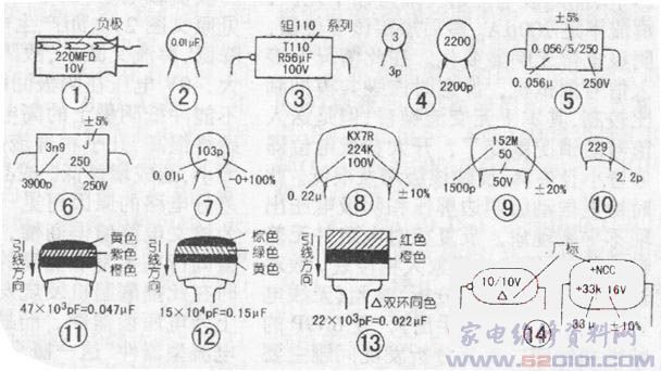

1、标有单位的直接表示法
图1中的220MFD表示220微法,图2中0.01uF表示0.01微法,表示方法与国内基本相同。有一些电容用字母“R”表示小数点,图3中的R56uF表示0.56微法。
2.不标单位的直接表示法
其中,用一位至四位数表示,单位一般为pF。电解电容的单位则为uF。例如,图4中的表示为pF,图5中的0.056表示0.056uF。
3.用量级单位p、n、u、m表示的方法
用数字和一个字母来表示电容器标称容量。其中数字表示有效值、字母表示数量级。p表示微微法(10的负12次方F),n表示毫微法(10的负9次方F),u表示微法(10的负6次方F),m表示毫法(10的负3次方F)。另外,字母所在位置还表示“小数点”位置。如1p5表示1.5pF,470n表示0.47uF,1m5表示1500uF。图6所示电容器上的3n9表示3900F。
4.电容器的数码表示法
数码一般为三位数,从左标起,第一、二位为有效数字位,第三位数为倍乘位,表示有效数字后面零的个数。数码表示法的电容单位为pF。图7中103表示10x10的3次方pF=0.01uF。图8中的电容量为22×10的4次方pF=0.22uF。图9中的152表示15×10的2次方pF=1500pF。另有一种特例,即第三位数用9表示的电容,应在有效数字位后乘上10的负1次方。如图10中的229表示22x10的负1次方=2.2pF。
5.电容器的色码表示法
顺引线方向,第一、二色环码表示电容的有效数值,黑、棕、红、橙、黄、绿、蓝、紫、灰、白分别代表0~9。第三个色环码表示后面跟的零的个数。用色码法所表示的电容的容量单位也是pF。图11中,顺引线方向的色码为黄、紫、橙,即为47×10的3次方pF=0.047uF。图12中色码为棕、绿、黄色环,即为15×10的4次方pF=0.15uF。
有些电容上的色环较宽,占有二个或三个色环宽时,则表示有同一种颜色的二个或三个色环。如图13上红色色环很宽,容量为22000pF。
6.电容量的误差表示法
(1)直接表示:例如10±0.5uF,误差就是±0.5uF。图5所示电容上0.056右面的“5”字表示误差为±5%。
(2)字母码表示:D=±5%(对容量小于10pF的电容,表示±0.5pF);F=±1%(对容量小于10pF的电容,表示±1pF);G=±2%;J=±5%;K=±10%;M=±20%;N=±30%。
例如,图8所示电容的224K表示0.22±10%,不要认为是224k电阻。图7所示电容103p,表示容量可在0.01uF~0.02uF范围之内,不要误认为是103pF。由于国外厂商很多,其表示方法不尽相同,除上述方法外,还有其他方法。需要指出的是,上述电容量的p、n、u、m表示法和电容量误差字母码表示是国际电工委员会推荐的标示方法。
