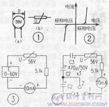

压敏电阻器的品种很多,按材料不同可分为:碳化硅压敏电阻、硅锗压敏电阻、金属氧化物压敏电阻、钛酸钡压敏电阻、硒化镉和硒压敏电阻等。目前使用较多的是氧化锌(ZnO)压敏电阻。氧化锌压敏电阻的特点:通流容量大、时间响应快、电压范围宽、非线性系数大、伏安曲线对称、可靠性高等。图1(8)是标称电压为56V的氧化锌压敏电阻的外形,图1(b)是它的电路符号,图中的字母U也可用V代替。图2是MYJ型压敏电阻的伏安特性曲线。

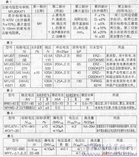

压敏电阻的型号一般由五部分组成:第一部分为主称,第二部分为用途,第三部分为基片直径,第四部分为误差,第五部分为标称电压。各部分代表的具体意义见表1。
不同的国家及不同的厂家对压敏电阻的型号标法有所不同。如我国标法为MYJ15K471,日本松下公司标法为ERZ-15K471,日本东芝公司标法为TNR15G471K。在型号所标识的各种参数中,最重要的是标称电压值。

压敏电阻的好坏,用普通万用表是测不出来的,因为一般压敏电阻的标称电压都比万用表的测试电压高,静态内阻很大,所以用普通万用表测压敏电阻的阻值,一般都是无穷大。如果测出的阻值接近于0,说明压敏电阻已经短路,不能再用了。所以,一般检测压敏电阻,需要通过搭接测试电路来完成。
现以测量标称电压为56V的压敏电阻为例,说明压敏电阻的测量方法。图3是一种测试电路,图中E是一个0~60V(高于60v也可)的可调直流电压源。逐渐加大电源输出电压,刚开始时电流表没有指示,当电压增加到某一数值时,电流表的指示明显增大,此时直流电源所示的电压值就是压敏电阻的标称电压值,同时说明该压敏电阻的性能是好的。
如果没有0~60V的可调直流电压源,而只有0~30V的可调直流电压源,可按图4所示电路连接。开始实验时,把三只470uF/50V的电解电容器串联好,然后分别给每个电容充上20V左右的电压,把开关从空挡拨到2挡,相当于给压敏电阻加了一个40V的电压,如果该压敏电阻是好的,此时电流表应该没有指示;当开关扳到3挡时,相当于给压敏电阻加了一个60V的电压,此时电流表应该有明显指示(瞬间)。

将压敏电阻按用途分类,见表2~表5。
