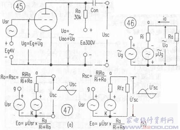

无论信号源、放大器和电源,都有输出阻抗的问题,所谓输出阻抗实际上就是信号源(放大器)的内阻。理想的电压源内阻应该为零,理想的电流源内阻应为无穷大,实际上理想的电压源、电流源是不存在的。分析中常用一个理想电压源串联一个电阻r的方式来等效一个实际的电压源,这个电阻r就是内阻。当这个电压源给负载供电时,就会有电流从这个内阻r上流过,并产生电压降。这将导致输出电压的下降,从而限制最大输出功率的输出。
若放大器的输入端有信号电源输入,从它的输出端向电子管方向看去,可以把它当作具有一定内阻的信号源,这个内阻就是放大器的输出阻抗乙,在前面的等效电路分析法中,把图45的放大电路用图46的等效电路来表示,并应用等效发电机原理将图4b的等效电路再加以简化成图47(a),电路中的等效内阻就是输出电阻Rsc。
Rsc=(RiRa)/(Ri+Ra)
如果考虑极间电阻的影响,除了电阻部分外,还有电抗部分,总称为输出阻抗。在上面的电路中,Ri=11.6k,Ra=30k,所以
Rsc=(11.6*30)/(11.6+30)≈8.4K
把图47(a)的电路接上负载Rfz,如图47(b)所示,因为在回路中有电流Isc流过,在输出电阻Rsc上必然产生电压降,所以输出电压U’sc的幅度比Usc的幅度要小。由此可见,放大器的输出阻抗是用来衡量它的带负载能力的指标。输出阻抗越小,它的压降也越小,当负载变动时,输出电压仍然比较稳定。所以在负载变动较大的情况下,要求放大器具有较小的输出阻抗。
我们要重点理解的是,任何放大器对于后一级电路它都是信号源,而后一级电路输入端的内阻都是前一级电路的负载。当信号源的输出内阻和负载的输入内阻相等时,信号源输出的功率等于负载获得的功率,当信号源的输出内阻大于负载的输入内阻时,负载获得的功率小于信号源输出的功率,其余部分被信号源的内阻消耗了,当信号源的内阻小于负载的输入内阻时,负载获得的功率仍然小于信号源输出的功率,其余部分信号源的输出功率则没被使用。因此,理想信号源的内阻应该等于或小于负载的阻抗,有利于输出电压的稳定和带负载的能力。

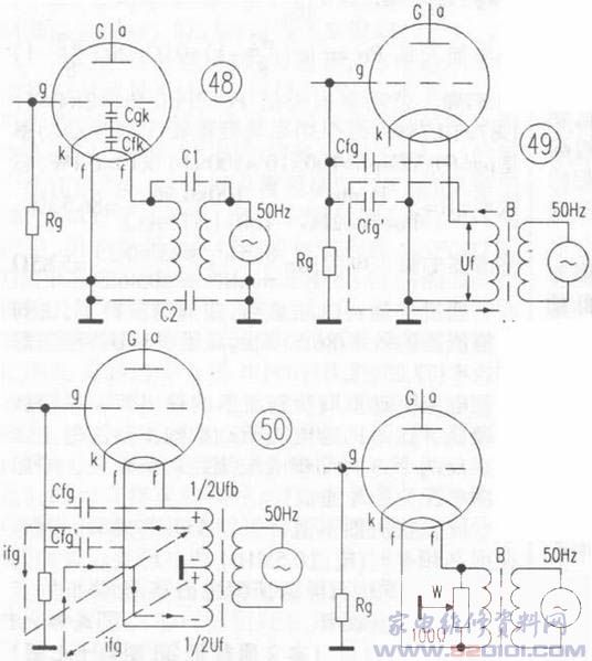

2.交流电源通过分布电容耦合到输入回路引起的干扰。干扰途径一是通过电源变压器初级线圈与灯丝线圈之间的分布电容C1、灯丝与阴极间的分布电容Cfk、栅极与阴极间的分布电容Cgk、栅极电阻Rg、机壳与地之间的分布电容C2形成回路引起干扰。避免的方法是将灯丝一端接地,灯丝接地后,绝大部分干扰电流将不通过Cfk、Cgk和Rg直接经C2入地,从而使干扰大大减小,如图48所示。
二是灯丝交流电通过电子管内部灯丝引线和栅极引线之间的分布电容流过Rg产生的干扰,如图49所示。避免的方法是将灯丝线圈引出一个中心抽头并接地,使流过Rg上的干扰电流大小相等方向相反而相互抵消。
如果电源变压器的灯丝线圈没有中心抽头时,可用一个100Ω~200Ω的电位器并联在灯丝线圈两端,电位器的动接点接地,调整电位器使交流声最小,如图50所示。

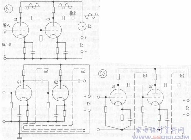

3.电路方面引起的干扰。这种干扰一般是电源滤波不良和接地线安排不合理引起的。50Hz交流电源因整流滤波不良,有一定的交流分量ea输出,ea经过第一级的屏极回路加到第二级的栅极,再经第二级放大造成干扰(如图51所示)。它和50Hz电磁场的干扰是有区别的,主要是50Hz的二次谐波100Hz。我们可以从图52中将全波整流输出的波型分解中看出来,减小这种干扰的方法就是加强滤波。在多级放大器中,每级都并接退耦滤波电容,不失为一种有效的方法。
放大器中接地点和接地线安排不台理,同样会造成干扰。例如在两级放大器中,电子管G1、G2的屏极电流ia1、ia2都流过接地线的ab段再回到电源Ea的负极,导线是有电阻的,在ab段引起的电压降作用于栅极回路,虽然ab段的电阻很小,但由于放大器的放大倍数很大,这个电压降(干扰)的影响是相当显著的。消除的方法是把每级接地点先汇集在一起,然后再接到用粗铜线布置的与机壳绝缘的地线母线上,最后再改变接地母线的接地(机壳)位置,找到干扰最小的一点固定、焊接,一点接地(如图52所示)。
