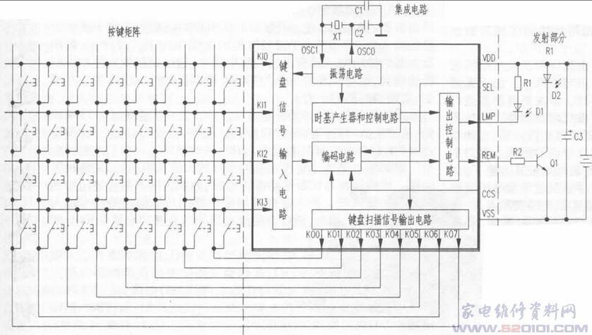

遥控器的种类很多,但电路原理相似。一般由三大部分组成:一是按键扫描矩阵,二是专用集成电路,三是红外线发射部分(见下图)。
1.按键矩阵由集成电路的扫描输出、输入电路引脚组成横竖交叉矩阵。无键按下时,输入输出互不相连。输入口(即KI)为低电平,当某一键按下时,相应的输入口即有信号送达,使专用集成电路得知哪一个按键被按下。每一只按键对应一组编码。如NEC6121集成电路共有32组不同的编码,NEC6122集成电路则有64组不同的编码。在实际使用中,当两键同时按下时,不输出信号。当然,也有一些电路特设“双键”,当指定的双键按下时,它会发出一种指定的信号。
2.遥控器专用集成电路 遥控器专用集成电路(俗称发射块)是遥控器的核心部分。一般情况下,一种型号的电路只对应一种格式。所谓格式,就是数据码“1”和“0”的高低电平的脉宽及组成方式。一种CPU只接收规定的一种格式。现在也有将多种不同格式编码集成在一块电路中,通过外部引脚的接线来挑选编码格式,那么它可以适用多种CPU。至于万能遥控器的编码格式不是通过外部接线来选择,而是通过按键的输入信号来设置(注:这将在今后的万能遥控器中再作介绍)。现将集成电路内部的几个部分作一阐述。(1)振荡电路。任何遥控器都有外接振荡电路。一般彩电、音响类均用陶瓷谐振器(XT),空调类选用石英晶体(XT),阻容(RC)和电感电容(LC)一般在玩具中采用。晶振频率一般在400-480kHz左右(OTP电路一般选用4MHz)。振荡信号经过12次分频后产生38kHz(480kHz分频为40kHz,455kHz分频为38kHz)的载波信号,送到时基产生器和控制电路。(2)时基产生器和控制电路。由振荡电路送来的信号经过整形、分频等处理,产生了扫描用的时钟信号和控制信号,使集成块内有关电路按统一节拍工作。(3)键盘扫描信号输出电路。按时钟信号的节拍给输出口按时序的先后顺序送出键盘扫描信号。(4)键盘信号输入电路。根据输入信号的状态和输出扫描电路的状态,可知哪个按键被按下。(5)编码电路。根据扫描输入电路的信号,将相应的标准码从存储单元中取出送至输出控制电路。(6)输出控制电路。将编码信号调制上载波,从发射脚送出。
3.红外线发射部分 该部分由晶体三极管提供功率放大,以足够的功率驱动红外线发光二极管,发射出红外线脉冲信号。
编码信号之所以要调制在38kHz的载波信号上,因为驱动红外发射管工作的脉冲的最佳频率在38kHz附近,调制后的编码脉冲占空比降低了,这就使发射器工作的平均电流也变小了,从而降低了对电池的消耗。不按键时,振荡电路不起振,此时静态电流在微安级(按国家部标不大于3uA),所以遥控器不用设置电源开关。
