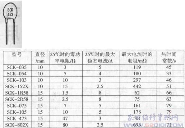

元件上所标符号“SCK473”,其中SCK为兴勤(thinking)公司功率型负温度系数热敏电阻的品牌,该公司是全球最大的功率型NTC热敏电阻生产厂商,目前它在常州和东莞也已设厂。数字473看上去像电容量的标示,实则表示“SCK”的元件参数:在常温(25℃)下,热敏电阻的阻值为47Ω,最大稳态电流为3A。目前“SCK”功率型NTC热敏电阻的直径最小为5mm,最大达32mm。“SCK473”属φ15mm系列,彩显中常用的SCK054及SCK103等属φ10系列。
现将一些常用的“SCK”功率型NTC热敏电阻产品列于附表以供参考。表中“SCK152X”常温(25℃)下电阻值为15Ω,2X表示最大稳态电流为2.5A。其中字母X表示小数点,X后面若无数字则默认为X5,即0.5。
