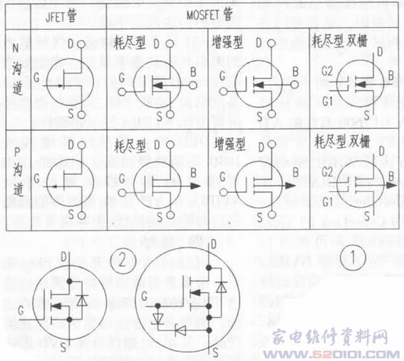

结型场效应管的源极S和漏极在制造工艺上是对称的,可以互换使用。如笔者把3DJ6应用于功效前置级,D、S极互换后,电路工作状态并无变化。
MOS管的衬底B与源极如果不连在一起,则D、S极可以互换,但有的MOS管由于结构上的原因(即衬底B与源极S连在一起),其D、S极不能互换。作开关管用的场效应管,一般都是功率型NMOS管,就属于这种特例。对于增强型NMOS管,从其转移特性看,其Ugs要大于开启电压(一般为几伏),管子才导通。而耗尽型NMOS管尽管Ugs可以为正、零或负值,但其Ugs=Up时(Up称夹断电压,为负的几伏),Id=0,管子截止,所以对于NMOS管,实际使用时,G极对地电位较低,若S极接供电(高电位),则Ugs远小于0,超出管子的使用条件,必使管子击穿损坏。
从输出特性看,对于功率型NMOS管,工作时Uds>0,其漏极击穿电压V(br)ds很高,反之Usd很低,若S接高电位,D接低电位,则MOS管将被击穿。
综上所述,MOS管的D、S极不可随便对调使用,功率型MOS管其D、S极绝不能互换。对于功率型MOS管,D、S极间多接有保护二极管D,有的G、S间极也接有保护二极管,见图2。
用指针万用表R×100挡测试MOS管任意两脚间的正反向电阻值,有5次为∞,一次较小,为几百欧,否则管子一定损坏。阻值较小的这一次,对于NMOS管红表笔接D极、黑笔接S极;对于PMOS管,红笔接S极、黑笔接D极,余下的是G极。由此可见D、S极间接的非普通二极管,笔者试过对于图1结构的管子(如2SK727、2SK2828)即使用500型万用表的R×10k挡测,红笔接S极、黑笔接D极,阻值仍为∞。
