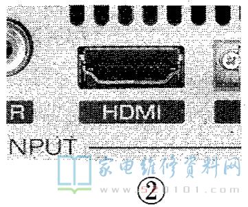

接口如图1所示,实物如图2所示,DVI接口介绍见(VGA与DVI接口的特点和引脚功能)一文。

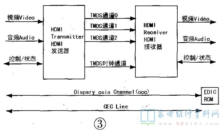

HDMI接口和DVI一样,同样基于TMDS技术,在视频信号的传输原理上,HDMI和DVI没有任何不同。目前的HDMI接口普遍是A.型,根据HDMI接口的针脚定义我们知道, HDMI接口内部仅使用3个TMDS通道,而主流的DVI-D接口则使用了6个TMDS通道。要获得更好的显示效果,也就意味着需要更高的色深等,这些数据流量都必须依靠更多的数据通道来传输。在视频传输方面,HDMI接口其实就是DVI,并且是简化过的DVI, hDMI接口和DVI接口是物理层面的互转,见图2所示。HDMI接口工作原理如图3所示。

HDMI接口之所以不同于DVI,还是有原因的,但这主要是软件层面的优化,比如HDMI线缆传输音频,同样使用的是TMDS通道,利用3个TMDS通道在视频信号传输过程中的消隐期,以岛屿数据的形式传送。我们可以这样理解,HDMI接口传送一个视频信号,在传送第二个视频信号的间隙,传送音频信号。
