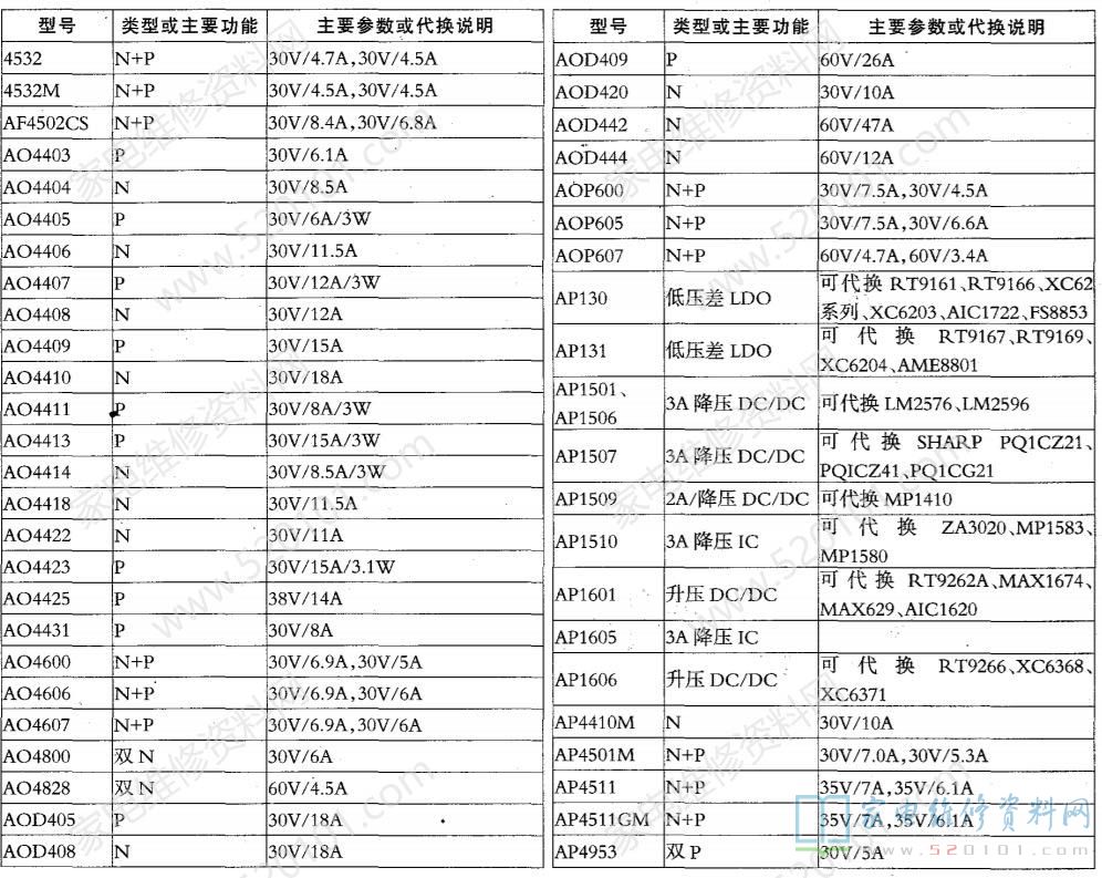

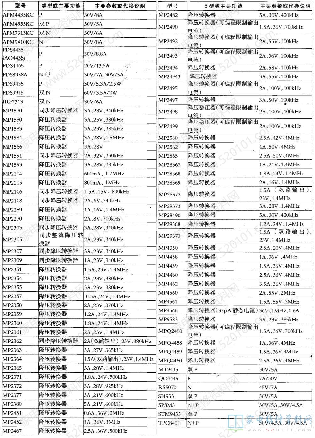

在液晶彩电、彩显的主板或逆变器中,直流电压变换(DC-DC)块或功率管多采用8脚贴片元件,如图1所示。为便于维修特附上该类常用元件主要参数供参考。值得一-提的是 ,部分元件除采用8脚贴片封装外,还采用了其他形式的封装,尤其是降压转换器,但其主要参数是相同的。
2.对于“N+P"的MOS管的主要参数中,前者为N沟道场效应管参数,后者为P沟道场效应管参数。
3.场效应管的主要参数为耐压/最大电流/最大功率;降压转换器的主要参数为输出最大电流、输入最高电压、内置振荡器频率。
