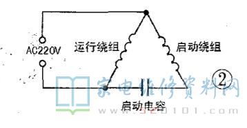

无极电容器在单相电容式电动机电路中,一般串接在电动机定子绕组中的启动线圈中,如图2所示。在电机通电工作后,电容器上承受的工作电压将达到350V~400V,若电机反方向运转,其承受的工作电压将超过400V。
