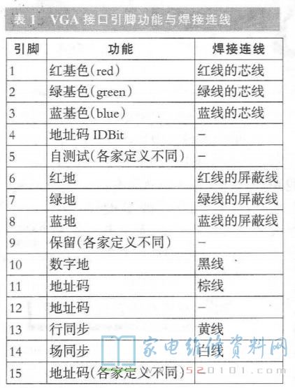

VGA (Video Graphics Array )是IBM在1987年随个人电脑系统(PS/2) 一起推出的一种视频传输标准,具有分辨率高、显示速率快、颜色丰富等优点,已在彩色显示器领域得到了广泛的应用。该接口的外形如图1所示,各脚功能见表1。

说明:表中所列“焊接连线”为传统焊法,要求D15接头一定选用金属外壳,且外层屏蔽须压接到D15的端壳上。
另外,还有一种非常适用的焊接方法,就是将⑤~10脚焊接在一起,作为公共地,并将红、绿、蓝的屏蔽线绞在一起接到公共地上;①、②、③脚分别接红、绿、蓝的芯线;13脚接黄线;14脚接白线;外层屏蔽压接到D15接头的端壳上。

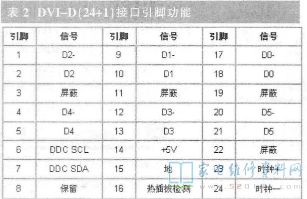

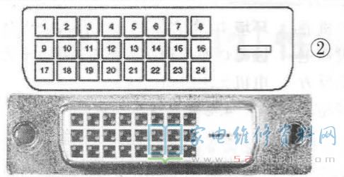

DVI-Digital (DVI-D) 接口(18+1和24+1)是纯数字的接口,只能传输数字信号,不兼容模拟信号。所以,DVI-D的插座有18个或24个数字插针的插孔+1个扁形插孔。DVI-D(24+1)的外形 如图2所示,其引脚功能见表2。

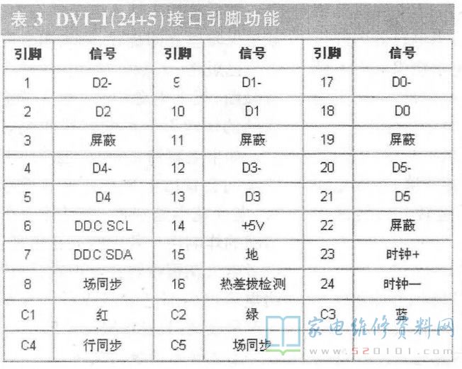

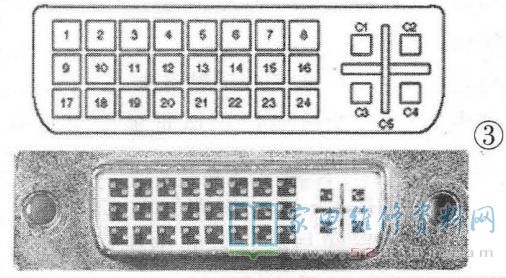

DVI -Integrated(DVI-I)接口(18+5和24+5)是兼容数字和模拟接口的,所以,DVI-I的插座就有18个或24个数字插针的插孔+5个模拟插针的插孔(就是旁边那个四针孔和一个十字花)。DVI-I(24+5 )的外形如图3所示,其引脚功能见表3。
该接口比DVI-D(24+1)多出的4根线,用于兼容传统VGA模拟信号。基于这样的结构,DVI-I插座可以插DVI-I和DVI-D的插头,而DVI-D插座只能插DVI-D的插头。

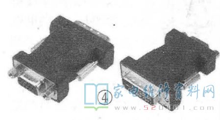

DVI-I兼容模拟接口并不意味着DVI-I线可直接插到VGA插座上,而是必须通过一-个转换接头才能连接,所用转接头的外形如图4所示。
考虑到兼容性问题,目前的电脑显卡所配的DVI接口多为DVI-I接口,这样可以通过转换接头连接到彩显普通的vGA接口。对于带有两个DVI接口的显示器而言,一般使用DVI-D类型;对于带有一个DVI接口和一个VGA接口的显示器,一般使用带 有模拟信号的DVI-I接口。
提示:若在实际改装中,其连接线或输入端口为DVI-I接口,而显示器主板只有VGA接口或插座,这时可将VGA接口中的①、②、③脚分别与DVI-I接口中C1、C2、C3脚用导线连接;VGA接口中的13、14脚分别与DVI-I插座中的C4、C5(或⑧脚)用导线连接,最后将地线与DVI头中的地线接通即可。
