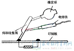

2.内热式解焊器拆卸法:如附图所示,使用时,首先挤压橡皮球,将焊料收集筒上的锡焊头置于解焊点上,待焊料熔化后,放松橡皮球,焊料被吸入收集筒内。然后将电烙铁离开解焊点,再挤压橡皮球,将收集筒内的焊料从吸锡头喷出。
