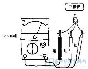

我们利用万用表的欧姆挡可以分辨是NPN型还是PNP型三极管,具体方法是:万用表Rx1k挡,用黑表棒按一根引脚,红表棒分别接另两根引脚,如图1所示是接线示意图。
一、用万用表分辨三极管极性
图1 分辨三极管极性接线示意图
测量两个电阻值真1R1,1R2。黑表棒换一根引脚,红表棒接另两根引脚,测量两个电阻值2R1,2R2;黑表棒接第三根引脚,红表棒接另两引脚,测量两个电阻值3R1,3R2.
将测量的三组电阻值进行比较,当某一组中的两个电阻值基本相等时,黑表棒所接的引脚为该三极管基极。如果该组两个阻值为三组中的最小值,说明是NPN型三极管;如果该组两个阻值为最大值,说明是PNP三极管。

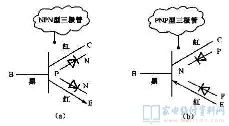

二、检测原理
图2 三极管极性检测原理示意图
如图2所示是NPN型三极管。它有两正极相连的PN结,当黑表棒接基极、红表棒分别接另两个引脚后,因为表内电池的正极与黑表棒相连,这样给集电结和发射结加正向偏置电压,所以测量电阻值基本相等.而且为最小值,其他两种检测状态下均不可能有两个相等且为最小的阳值,这样可以确定是NPN型三极管。
如图2(b)所示是PNP型三极管.两个PN结负极相连,黑表棒接基极、红表棒分别接其他两个引脚后,表内电压给两个PN加反向偏置电压,两个PN反向电阻大小一样,这样可以确定三极管是PNP型.

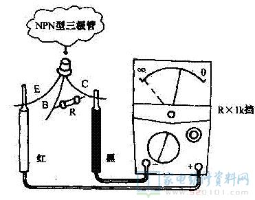

1、分辨NPN型三极管集电极和发射极方法
前面分辨NPN型还是PNP型三极管时已经确定基极,如图3所示是分辨NPN型三极管集电极和发射极时接线示意图。
图3分辨NPN型三极管集电极和发射极接线示意图
红、黑表棒任意接基极之外的另两根引脚,然后用嘴唇去同时接触黑表棒和基极.图中集电极和发射极之间电阻R是嘴唇接触时的人体电阻。如果表针向右偏转一个角度(阻值在减小许多),说明黑表棒所接引脚为集电极,另一个为发射极。
如果嘴唇接触时表针没有偏转,将红.黑表棒互换一次接线,再用同样方法测量一次,只要三极管是好的,必有衷针偏转现象,可以确定集电极和发射极。

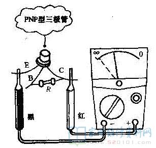

2、分辨PNP型三极管集电极和发射极的方法
如图4 所示是分辨PNP型三极管集电极和发射极接线示意图,用嘴唇取接触基极和红表棒(不是黑表棒),如表针向右偏转说明红表棒所接为集电极,另一个为发射极。
