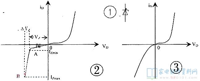

稳压二极管是一种用特殊工艺制造而成的面结型硅半导体二极管.它的外形、内部结构与普通二极管相似,正常工作时应加反向电压,其电路符号如图1所示。
一、稳压二极管的特点
当反向电压小于Vz时,稳压二极管反向电流很小;当反向电压达到Vz后,稳压二极管发生电击穿,反向电流急剧增大,此后,只要反向电压略有增加,反向电流就会急剧加大,即:Vz↑===Iz↑,Vz↓===Iz↓。
这时稳压二极管仍处于反向击穿状态。对应于图2中的AB段。由于采用了特殊的制造工艺,这种击穿是可逆的,即当去掉外加反向电压后,稳压管的击穿可立即恢复。当然,如果反向电流太大,超过了允许值(即图中的B点),那么稳压二极管就由电击穿过渡到热击穿。此时管子就损坏了。
由此可见:稳压二极管的稳压原理是利用稳压二极管工作于电击穿区时,电压几乎不随电流而变的特性进行稳压的。
