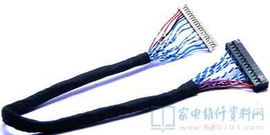

一、20PIN单6定义:
每组信号线之间电阻为(数字表120欧左右)
二、20PIN双6定义:
1:电源   2:电源   3:地   4:地   5:R0-     7:R1-     8:R1+   9:R2-     10:R2+   11:CLK-    12: CLK+        13:R01-      14:R01+    15:R02-   16 :R02+      17:R03-    18:R03+
19:CLK1-       20:CLK1 +
三、20PIN单8定义:
1:电源   2:电源   3:地   4:地      5: R0-       6: R0+       7:地      8: R1-       9: R1+      10:地   11:R2-      12: R2+       13:地       14:GLK-      15: CLK+        16: R3-       17: R3+
每组信号线之间电陌为(数字表120欧左右)

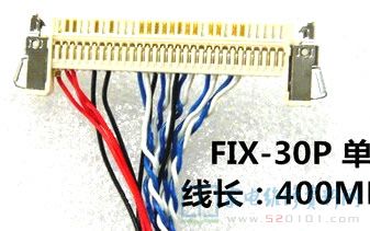

四、30PIN单6定义:
1:空      2:电源       3:电源      4:空       5:空       6:空      7:空      8: R0-       9: R0+         10:地       11: R1-           12: R1+           13:地          14:R2-      15:R2+         16:地        17: CLK-        18:	CLK+       19:地       20:空-       21:空       22:空          23:空         24:空         25:空      26:空       27:空      28空         29空         30空
1:空        2:电源          3:电源        4:空      5:空       6:空         7:空          8: R0-             9: R0+         10:地         11: R1-          12:R1+        13:地        14:R2-          15:R2+        16:地         17: CLK-           18:	CLK+       19:地           20:R3-         21: R3+         22:地            23:空         24:空         25:空         26:空          27:空          28	空         29 空           30空
1:电源       2:电源         3:地         4:地          5: R0-          6: R0+           7:地          8: R1-          9: R1+           10:地            11:R2-         12:R2+         13:地           14:CLK-          15:CLK+      16:地             17: RS0-             18:	RS0+          19:地           20:RS1-             21: RS1+           22:地            23: RS2-          24: RS2+        25:地           26: CLK2-           27: CLK2+
七、30PIN双8定义:
1:电源         2:电源          3:电源        4:空            5:空             6:空            7:地            8: R0-                9: R0+                10:	R1-                11:R1+                12:R2-              13:R2+            14:地              15:CLK-           16:CLK+          17:地          18: R3-            19:	R3+          20:RBO-      21: RBO+          22: RB1-            23: RB1+            24:地             25: RB2-            26: RB2+          27: GLK2-           28CLK2+             29: RB3-          30: RB3+
每组信号线之间电阻为(数字表120欧左右) 一般 14PIN、20PIN、30PIN 为 LVDS 接口
