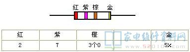

第一,二环表示两位有效数字,第三环表示数字后面添加“ 0 ”的个数。如:例 1 :
阻值:27后面添加“3个0”即 27000 欧,误差 5%

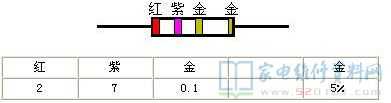

例2: 如果第 3 环是金色
阻值: 27 小数点向前移1位,即 2.7 欧姆 ,误差 5%

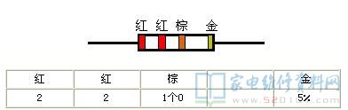

例3:
阻值:22后面添加1个0即220欧姆, 误差 5%

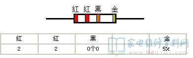

例 4:
例4所表示的阻值为 22 欧。第三环“黑色”表示“ 0 个零 ”,也就是表示数字后面 不添加 0 。

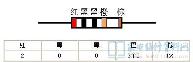

第一、二、三环表示三位数字,第四环表示数字后面“ 0 ”的个数,第五环表示精度。现在市场上逐步以五色环为主,而且第五环精度的表示方法目前实际使用和过去有关规定不同,一般用棕色表示误差 1 %。举例如下:例5:
这个电阻的阻值: 200000 欧姆= 200K 误差 1 %
