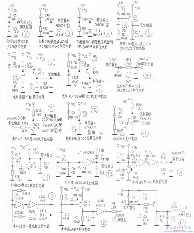

碟机复位方式分为高电平复位和低电平复位,其电路结构不尽相同。高电平复位指在电路开始工作前用一个正脉冲信号使电路回归到初始状态,完成清零过程,为整个电路开始工作做好准备。低电平复位则相反,在复位电压上升到正电压前通过电容充放电的延时过程产生一个负脉冲完成复位过程。复位电路波形如图1所示。高电平复位是在复位脉冲的下降沿完成复位过程,低电平复位是在复位脉冲的上升沿完成复位.所以说高电平复位,低电平有效,低电平复位,高电平有效。

1.高电平复住:高电平复位一般用于主CPU的复位,较常见的主CPU P87C52就是采用这种复位方式。图2为早期使用的高电平复位电路,使用在先科40型解码板(620型VCD)上,为主CPU(P87C52)进行复位,开机瞬间+5V电压对复位电容C11进行充电,由于电容两端电压不能突变,所以在电容负端产生一个感应电动势,即复位信号。电容充满电后感应电动势停止,复位脉冲消失,复位过程结束。电路中R22为时间常数电阻,用来控制复位电容充放电时间,即复位脉冲宽度。因为这种电路结构简单,所以复位时间较长,当复位电容中还有电荷时重新进行复位,往往会因复位脉冲不良而无法正常复位。图3在复位输出部分并联了一只0.1uF瓷片电容以提高电路抗干扰性。图4增加二极管D11,目的是为了在复位后释放掉复位电容中的电荷,以免造成复位不良。某些需要复位信号精度较高的影碟机(例如有待机电源的VCD或DVD)采用带有三极管的复位电路进行复位,图5为先科20型解码板(678型VCD机)主CPU(P87C52)』二的复位电路。+5V电源通过Q3(Z3E)对复位电容C15进行充电,产生一个瞬间高电平信号,通过Q3集电极输出到CPU⑨脚进行复位。此电路设计上有缺陷,三极管Q3为贴片元件,功率较小,常会出现开路或击穿的故障,如遇此类机型应将Q3改为功率较大的9015。R37(4.7k)电阻过小,易使复位电路受干扰,造成复位不良.将此电阻改为10k后隋况会有所改善。先科后期生产的20板对电路进行了改进,如图6所示,将时间常数电阻改为10k,另外并联一只0.22uF电容以提高抗干扰能力。
2.低电平复位:低电平复位电路相对简单一些,多数情况为主CPU输出一个复位信号直接对被复位芯片进行复位。例如主CPU对CL680、CVD-1、AVS1428等芯片就是直接输出复位信号进行复位。数字电路中一个复位信号只能对一个IC进行复位,因为被复位部分为TTL(晶体管一晶体管逻辑)电路,所需复位电流很大,约为CMOS电路的十倍且还要求能承受很高的复位脉冲电压。当需要一个复位脉冲同时对多个电路进行复位时,需串联一驱动器提高其复位电流,同时也降低复位脉冲的输出阻抗。图9为先科ALP-806型DVD机中ZR36703⑥脚复位信号输出,经Q23(9014)及电阻组成的驱动器同时为ZR36710 14脚、cs4954 34脚、AVS3168⑥脚进行复位的电路一有部分芯片自带低电平复位电路,图10为ESS3207常见的复位电路,用在先科22型解码板(688型VCD机)上,如果去掉释放复位电容电荷的二极管D3,其结构与图2高电平复位电路1分相似,只是将复位电容与时间常数电阻位置掉换,而工作原理则恰恰相反:开机时电源Vdd通过时间常数电阻R59为复位电容C60进行充电,由于电容两端电压不能突变,在复位电容正端(即复位输出端)会保持一段时间低电平,即复位脉冲信号。当电容充满电后复位瑞电压上升为VDD正电源,复位结束。这种电路复位时间长,易受干扰、图11是荏图2高电平复位电路的基础上增加一个三极管Q5(9014)进行倒相放大,Q5的另外一个作用是降低复位电路输出阻抗,提高抗干扰能力。图12为先科25型解码板(635型VCD机)上ESS3883的复位电路,在复位信号输出部分并联一只0.01uF电容增加电路抗干扰能力。部分电路用反相器74HCU04来代替晶体管电路进行复位,图13为步步高AB007KB型超级VCD机中CL680的复位电路。74HCU04输入输出阻抗很高,所以增加了释放电荷的二极管D3、D4。图14为一种较复杂的复位电路,用在先科803型DVD机中,复位信号经74HCU04两次倒相后对G2000的⑦脚进行复位。有些复位电路可以同时输出高低两组电平的复位信号,图17为步步高AB105K型超级VCD机的复位电路,a点是为SAA7327输出的低电平复位信号,b点则为CL8860输出的高电平复位信号。图7、图8、图15及图16分别为先科、步步高的复位电路,可供参考。

复位时间(即复位脉冲宽度)J可以通过公式J=Rc来计算,R代表时间常数电阳阻值,C为复位电容容量,两者相乘就是复位时间。
