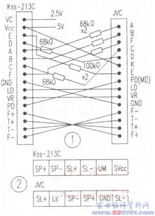

经检查,发现主轴不转,激光较弱,但聚焦、循迹正常。判断故障是激光头老化。该机采用的JVC机心与索尼CMD14机心尺寸完全相同。因JVC光头市场价格较高,而索尼KSS-213C激光组件价格相对便宜一些,决定进行代换。但JVC光头齿轮与索尼KSS-213C齿轮有较大不同,故只能使用KSS-213C的激光组件进行代换。JVC光头排线为15芯,素尼KSS-213C光头排线为16芯,见图1。在代换时首先应对SP、SL及限位开关的插座引线进行重新组合,如图2所示。其余代换步骤如下:
1.直接用JVC光头15芯排线插入索尼KSS-213C②至16脚,①脚用一根导线接人电路板VC脚上(电压为2.5V)。
2.割断主板光头排线座上A、B、C、D、E、F、GND、PD(MD)、K、F+、F-、T+、T-各点与主板的连接。VR、LD两点不动。
3.JVC光头的(A+C)、(B+D)、E、F是直接与CXA1571M③、④、⑥、⑦脚相连,KSS-213C光头的(A+C)、(B+D)、E、F是高阻抗输出,需分别串接4只68k和2只100k电阻后与CXA1571M的③、④、⑥、⑦脚对应连接。A、B、C、D分别用68k电阻连接,E、F分别用100k电阻连接。
4.聚焦线圈与循迹线圈F+、F-,T+、T-需按图1所示重新连接。
5.全部安装完毕,检查各点连接无误后即可开机进行调试。检查激光管电流应在35mA~45mA之间。采用CXA1821M、CXA1782BQ等芯片作RF信号放大处理电路的机型,皆可采用上述方法进行代换。
