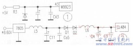

【例1】一台万里达A90型VCD机,故障现象为放入碟片后有时能读出目录,但不能进入播放状态;有时读不出目录,显示屏一直显示“00”,电视屏幕无开机画面,呈灰色。
拆机,检测电源+8V电压为+7.84V,+5V电压为+4.74v,均偏低;测解压板+3.3V电压为1V左右,手摸+3.3V电源供电电阻很热,说明+3.3V负载有短路的地方。开机通电几分钟后,手摸解压板上几只集成块的温度基本不热,再用手指逐一触摸各个贴片电容,当摸到贴片电容CX3时感到烫手,关掉电源,用烙铁焊下该电容进行检测,发现已短路击穿,顺线路查找,发现该电容为+3.3v退耦电容(见附图1),试用0.01uF瓷片电容代换CX3后试机,读碟、播放均正常,复测各点电压基本达到标称值。
【例2】一台四通博石K—872型VCD机,故障现象为接通电源开关后显示屏不亮,按出盒键时不能出盒,电视屏幕无开机画面,呈灰屏。
该机为转修机,拆机,首先检查电源电路,发现7805输出端电压不正常,只有2.17V,其他各组电压基本正常。测7805输入端有8.60V正常,手摸7805稳压块很烫,该稳压块已被换过,估计不是该稳压块本身的问题。将通往解压板±5V接插件拔出,这时+5V电压恢复正常,说明故障在解压板上。翻过解压板,发现挂接在±5v线路上的元件几乎部被检查过(焊过),将解压±5v电源插上,过一会儿用手触摸有关集成电路无过热,继续用手指逐一触摸可疑元件,当摸到贴片电容c3时感到温度明显偏高。关掉电源,将该电容焊下测量,发现已完全击穿。顺线路查找,原来该电容也是+3.3V退耦电容(见附图2),取一只0.01uF瓷片电容更换后试机,故障排除。
