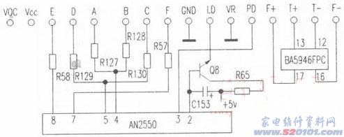

SF101、KSS-213VS及SOH-AA激光头电路完全一样,《电子报》已多次介绍。仔细研究机心APC电路(如附图所示),试将电阻R57、R58同时更换为100k(原为120k)后,再用SF101或SOH—AA光头进行代试机,故障排除。
