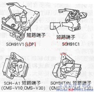

在拆卸激光头时,为防止激光头内激光二极管被人体或衣服上产生的静电损坏,在拆卸激光头时应采取以下措施:
1.在工作台上铺设一导电毯,使导电毯处于良好的接地状态。
2.手腕上的导电环应与导电毯相连接。
3.妥善接地后,在导电毯上拆下激光读取单元组件,注意不能让衣服或其它静电源接触到激光组件。
4.在更换激光头组件时,应将组件印制板上的短路端子短路。几种型号激光组件短路端子的位置见图不。
5.激光头组件更换完毕。应将短路端子断开。
