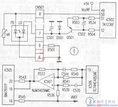

将机盖卸开,检查发现聚焦、循迹动作均正常,但激光头无激光发出。该机激光头是由系统控制微处理器IC601(TMP93PS42AF)接收到传感器送来的光盘装入信号后,发出自动聚焦、循迹信号,通过I2c总线接口进入伺服控制电路,使聚焦、循迹驱动电路进入搜索程序。同时,Ic601经伺服处理器IC503(Tc9420F)将启动信号(高电平)送到IC502(TA1236F)的51脚,IC502的52脚便输出LD开启信号使Q501导通。Q501导通后其集电极便输出电压为激光二极管LD供电,激光二极管点亮。与VCD机一样,在激光二极管的管壳中还装有一个光电二极管PD,用于检测激光二极管发光强弱,将检测到的信号以负反馈的形式回送到IC502的50脚,当激光二极管发光强度增加时,PD检测到的电流信号增加,此信号反馈到APC电路,由Ic502的52脚输出控制电压至给激光二极管供电的Q501,使其导通减弱,减少激光二极管的电流,起到自动稳定激光二极管发光强度的目的,有关电路见图1所示。激光头无激光发出,应首先检查为其供电的电源电路。让激光头处于搜索过程中,测量接插件CN501的⑦脚无电压,这说明激光头是由于未得到工作电压而不发光。一般来讲,激光头无工作电压有两种情况造成,一是LD开启信号未加到Q501基极,使其无法导通;二是Q501本身及外围元件有问题。先查点亮激光二极管的控制信号是否正常,经测量IC503 57脚及IC502的51脚发现控制信号正常;测量Q501集电极电压,发现在1v~1.8v之间摆动,故怀疑Q501有问题,焊下检查良好,再查其外围元件,发现电容c501漏电严重,更换电容c501(1uF/16v)后,故障排除。

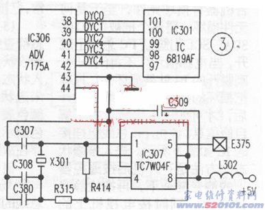

卸开机盖,观察到激光头无聚焦动作,径向电机稍转动便停止。该机的镜头是双激光镜头结构,激光头的上部有一个可以旋转的镜头部分。上面设有两个镜头,分别适用于读取VCD和DVD光盘数据,此机DVD和VCD(或CD)共用一个可变聚焦播放系统。其聚焦控制电压是由Ic502 27脚输出的聚焦误差信号输入到Ic503的43脚,然后经A/D转换器转换成数字误差信号,再经增益放大器和偏置电压叠加电路送到聚焦补偿电路,通过数字处理后将误差信号转换成聚焦控制电压,经D/A转换器转换成模拟电压后从Ic503 48脚输出。再经过信号放大器IC507加到倍频器IC506 13脚,它便输出不同的控制电流,流过同一只聚焦线圈或循迹线圈,使其位置及驱动方向有所改变。经上述分析后,测量Ic502 27脚和IC503 43脚的聚焦误差信号均正常;再测量IC503 48脚的直流电压为1.6V左右也正常;接着再测量IC506的13、15脚及IC507的13脚电压也均正常。测查聚焦线圈驱动集成块IC505的19脚信号输入端电压为0v,而正常时该脚为2.6V,测量IC506的15脚信号电压正常,说明故障出在IC506 15脚到IC505 19脚之间(有关电路见图2所示)。检查R533、R540、C535、R539、c544、R541、R536及R545等元件均没发现问题,用放大镜仔细检查该部分电路间的铜箔,发现R540与IC506 15脚间的铜箔有一小裂纹,判断由于铜箔断裂开路,使IC506 15脚输出的驱动信号无法加到IC505,导致聚焦线圈无法正常工作。有时因热胀冷缩原因或搬动造成断裂处暂时接通,所以有时又能正常工作。清除漆皮,将断裂处焊接届,故障排除。
