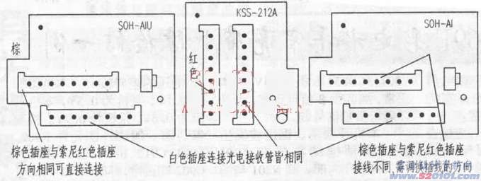

笔者在维修中就曾因粗心大意而致使光头报废,两年前这次教训至今记忆犹新:那是第一次尝试用索尼光头代换三星光头,当时观察光头的插排、支架都一样,未加检查就将三星SOH-A1取下,换上一只KSS-210A光头,结果通电一试机,光头到位后无任何动作,赶紧关闭电源,拆下索尼光头,与三星光头仔细对照才发现其甲接激光管及聚焦线圈的插座方向正好相反。调换主板上插座方向后连接光头试机,新的索尼光头只能发出很弱的红光,放入碟片,只能显示无碟,再换上一新索尼光头机器才恢复正常,说明前一光头已报废!
数个月之后,又碰到一台组装机,采用三星SOH—A1U光头,有了上次教训,这次就小心地调换好主板上的插座方向,连接试机,结果竟然出现前一次失败的状况,又报废一只索尼Kss-212光头,事后对照才发现,三星SOH—A1u的插排与索尼Kss-212系列的插排相同!因为前一次失败的教训而得的经验主义又导致了又一次的失败!
所以笔者觉得有必要提醒同行,三星SOH—A1U光头与索尼Kss-210或212系列可直接代换,而用Kss-212系列光头互换SOH-A1光头则要注意两种光头连接激光管的排线插座正好相反,直接连线将会使光头损坏!
