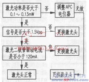

判断激光二极管好坏有两种方法:
(1)用激光功率表测量激光功率。正常时,激光功率在0.13—0.3mW之间,若激光功率小于0.13mW,调整激光功率微调电位器也达不到要求,则可判断激光二极管老化。
(2)测激光二极管的驱动电流。
在RF信号≥1.5Vp-p的情况下,其驱动电流应为120mA,如果大于120mA,说明激光二极管已经老化,需更换激光头。附图是激光二极管检修步骤。激光二极管老化或损坏后,必须更换整个激光头,因为在无专门调试条件下若只更换激光二极管,很难将光学系统调整在最佳状态。
