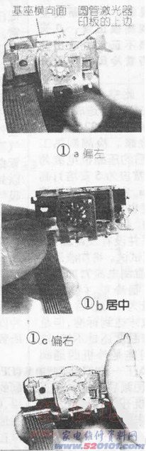

把圆管激光器插入灯孔中,紧贴基座灯孔腔,粗调其安装位置,使之用眼睛平视圆管激光器印板的上边与黑色基座的横向面平行,如图1所示。

开机试读CD碟片,不读片,可微微地向(左或右)同一方向扭动一点圆形激光器印板,直至能读CD碟为止。在调整圆管激光器印板位置(即调整EF相位)的实践中,发现激光头移动很有规律性,若位置调整偏离(左或右)面最大时,则激光头一步、一步地向外移动至边缘而停机;若位置调整偏离左(或右)面较大时,激光头则一次性直接移至边缘而停机;若位置调整偏离左(或右)面较小时,激光头则靠近内缘(主轴)一出、一进地移动。其调整圆管激光器印板位置与激光头移动对应规律如附表所列。

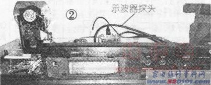

1.示波器连接
将示波器的探头接至参考样机(或被修机)中RF信号处理芯片的RFOUT端,如图2所示

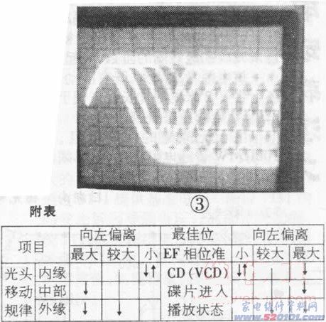

3.示波器监测调整
放入测试碟或其他碟片试机,读碟后再用手微微地从左至右或从右至左扭动圆形激光器印板,观察示波器上的RF网眼波形,找出如图3所示RF网眼波形最清晰的位置,点胶固封,结束调整。
